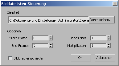

Dialogfeld "Bilddateilisten-Steuerung"
Das Dialogfeld "Bilddateilisten-Steuerung" enthält Steuerelemente zur Erstellung einer Bilddateiliste (IFL-Datei), die sequenzielle Standbilddateien zum Rendern in Hintergründe oder Materialien enthält. Dies ist besonders dann nützlich, wenn Sie eine Dateisequenz wählen, die sich auf einer CD befindet, weil Sie dann die IFL-Datei in einem anderen Verzeichnis auf Ihrer Festplatte speichern können.
Dieses Dialogfeld besitzt alle Funktionen des Dienstprogramms "IFL-Manager".
Benutzeroberfläche
Bereich "Zielpfad"
[Dateiname]
Hier wird das Verzeichnis festgelegt, in dem die IFL-Datei gespeichert wird.
Durchsuchen
Hiermit wechseln Sie zum richtigen Verzeichnis.
Gruppe „Optionen“
Legt weitere Optionen für die Erstellung der IFL-Datei fest.
Start-Frame
Legt fest, welche Datei das erste Frame in der Sequenz sein soll. Verwenden Sie diese Option, wenn Sie eine Sequenz haben, aber nicht mit dem ersten Bild in der Sequenz beginnen möchten.
End-Frame
Bestimmt, welche Datei als letzte in der IFL-Datei aufgelistet wird.
Jedes Nte
Überspringt Frames in der Bilddateiliste. Hiermit können Sie die Länge der Sequenz auf die Länge der Animation abstimmen.
Multiplikator
Erhöht die Anzahl der Frames in der Bilddateiliste. Jedes Frame in der Dateiliste kann um diesen Faktor wiederholt werden, um die Sequenz zu verlängern.
Bildpfad einschließen
Nimmt den Pfad in die Bilddateiliste auf.
