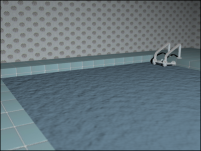

Ohne Caustics gerendertes Schwimmbecken

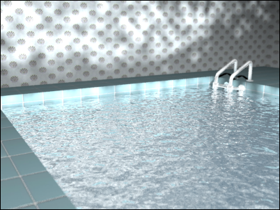

Schwimmbecken mit Reflexions-Caustics

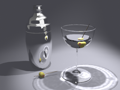

Bei vorgabegemäß deaktiviertem Radius gerenderte Refraktions-Caustics
Die Größenangabe des Radius basiert auf den Szenengrenzen, d. h. auf 1/100 des Radius der gesamten Szene.
