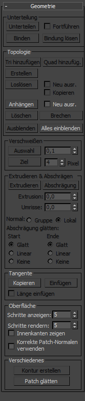

Die Unterobjektebene "Haltepunkt" in "Bearbeitbares Patch" gibt Ihnen direkten Zugriff auf Scheitelpunkt-Haltepunkte (oder Vektoren), ohne die Unterobjektebene "Scheitelpunkt" verwenden zu müssen. Auf Haltepunkte kann weiterhin auf der Unterobjektebene "Scheitelpunkt" zugegriffen werden, aber die Ebene "Haltepunkt" bietet folgende erweiterte Funktionen:
- Die Möglichkeit, mehrere Haltepunkte zum Transformieren und zum Anwenden von Operationen wie z. B. "Patch glätten" auszuwählen.
- Verwendung des Transformationsgizmos beim Manipulieren von Haltepunkten.
- Eliminierung der Gefahr, versehentlich Scheitelpunkte zu transformieren.
- Unterstützung benannter Auswahlsätze von Haltepunkten.
- Kopieren und Einfügen von Haltepunkten.
- Verwenden Sie zum Ausrichten von Haltepunkten das Hilfsmittel "Ausrichten".
