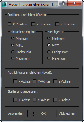

3ds Max öffnet das Dialogfeld "Auswahl ausrichten". Ziehen Sie das Dialogfeld etwas beiseite, wenn Sie das aktive Ansichtsfenster nicht ganz sehen können.

Das Dialogfeld "Auswahl ausrichten" wird angezeigt. Alle Optionen in diesem Dialogfeld sind vorgabegemäß deaktiviert.
Diese Einstellungen legen fest, wo sich auf dem Objekt die Punkte befinden, die bei der Ausrichtung als Mittelpunkt verwendet werden.
Das Ausgangsobjekt wird in Abhängigkeit vom Zielobjekt entlang der Achsen des Referenzkoordinatensystems verschoben. Durch das Einstellen der drei Achsen werden die Objekte so nahe wie möglich entlang der Achsen verschoben, wobei die Einstellungen für Aktuelles Objekt und Zielobjekt mit einbezogen werden.
Das Ausgangsobjekt wird entsprechend ausgerichtet. Wenn die Objekte bereits die gleiche Ausrichtung haben, hat ein Aktivieren diese Achse keinerlei Wirkung. Sobald zwei Achsen ausgerichtet sind, wird die dritte automatisch ausgerichtet.

Gibt die Achsen für die Ausrichtung an. Durch Aktivierung aller drei Optionen wird die Auswahl an die Position des Zielobjekts verschoben.
Gibt an, welche Punkte auf den Begrenzungsrahmen der Objekte für die Ausrichtung verwendet werden. Sie können für das aktuelle und das Zielobjekt verschiedene Punkte auswählen. Sie können zum Beispiel den Drehpunkt des aktuellen Objekts an der Mitte des Zielobjekts ausrichten.
Mit diesen Optionen können Sie die Orientierung der lokalen Koordinatensysteme der beiden Objekte auf einer beliebigen Kombination von Achsen abstimmen.
Diese Option ist unabhängig von den Einstellungen unter "Position ausrichten". Sie können die Positionseinstellungen ignorieren und die Kontrollkästchen für die Ausrichtung aktivieren, um das aktuelle Objekt so zu drehen, dass es mit der Orientierung des Zielobjekts übereinstimmt.
Bei der Positionsausrichtung werden Weltkoordinaten verwendet, während für die Anpassung der Ausrichtung lokale Koordinaten verwendet werden.
Verwenden Sie die Optionsfelder X-Achse, Y-Achse und Z-Achse, damit die Skalierungsachsenwerte zwischen den beiden ausgewählten Objekten angepasst werden. Diese Anpassung beeinflusst nur die Skalierungswerte, die im Dialogfeld Transformation eingeben angezeigt würden. Sie bewirkt nicht unbedingt, dass die beiden Objekte gleich groß werden. Wenn keines der Objekte zuvor skaliert wurde, bleibt die Größe unverändert.
