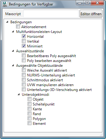

Verwenden Sie das Dialogfeld "Bedingungen", um die Bedingungen für die Multifunktionsleistenelemente und Steuerelemente zu aktivieren oder sie sichtbar zu machen. Der vollständige Name des Dialogfelds ist "Bedingungen für aktiviert", "Bedingungen für sichtbar" oder "Bedingungen für verfügbar", abhängig von der Eigenschaft im Dialogfeld "Multifunktionsleiste anpassen", von der aus Sie es aufgerufen haben.
Die drei Eigenschaften können auf "Wahr", "Falsch" oder "Bedingt" gesetzt werden, wodurch auf der Grundlage der Bedingungen entweder "Wahr" oder "Falsch" zurückgegeben wird. Diese Eigenschaften sind:
Denken Sie beim Festlegen mehrerer Bedingungen daran, dass die Bedingung erfüllt ist, sobald irgendeine Bedingung für einen bestimmten Zustand, wie z. B. das Layout der Multifunktionsleiste erfüllt ist.
Zum Beispiel: Die Gruppe "Polygon-Modellierung" verfügt über zwei verschiedene Untergruppen "Poly Haupt". Bei einer der Untergruppen "Poly Haupt" ist die Eigenschaft "Sichtbar" auf "Bedingt: Horizontal" gesetzt (was maximiert voraussetzt) oder "Minimiert", was sowohl für horizontal als auch vertikal gilt.
Die andere Untergruppe ist auf "Bedingt: Vertikal" gesetzt, was für die maximierte vertikale Multifunktionsleiste gilt. Wenn Sie verschiedene Versionen einer Gruppe oder Untergruppe für verschiedene Multifunktionsleistenkonfigurationen einrichten, stellen Sie sicher, dass sich die Bedingungen für die Sichtbarkeit nicht überschneiden.
Wenn Sie jedoch mehrere Bedingungen für verschiedene Zustände festlegen, z. B. Multifunktionsleisten-Layout und aktive Unterobjektebene, muss mindestens eine Bedingung in jedem Zustand erfüllt sein, damit die Bedingungen erfüllt sind.
Das Dialogfeld "Bedingungen" enthält eine Liste von Kontrollkästchen zur Auswahl voreingestellter Bedingungen für Multifunktionsleistenelemente. Sie können eine Bedingung auch mit MAXScript maßschneidern.
Wenn keins der Kontrollkästchen eine Bedingung enthält, die Sie festlegen möchten, und Sie mit MAXScript vertraut sind, können Sie ein Skript zur Angabe einer beliebigen Bedingung erstellen.
Geben Sie in diesem Feld eine kurze MAXScript-Anweisung oder Funktion ein, um eine Bedingung festzulegen. Die Auswertung der Anweisung oder Funktion muss "Wahr" oder "Falsch" ergeben (1 oder 0). Bei "Wahr" ist die Bedingung erfüllt, bei "Falsch" ist sie nicht erfüllt.

Im Folgenden finden Sie einige Beispiele und Erläuterungen für Anweisungen, die Sie im Feld "Maxscript" verwenden können, um eine Bedingung festzulegen:
Öffnet ein MAXScript-Editorfenster. Weitere Informationen über die Verwendung des Editors finden Sie in der MAXScript-Hilfe im Hilfemenü von 3ds Max.
Gilt, wenn ein bestimmter Ein/Aus-Befehl aktiv ist. Beispielsweise ist der Bereich "Weich", der Steuerelemente zum Ändern der Funktionsweise von "Weiche Auswahl" enthält, nur verfügbar, wenn der Befehl "Weiche Auswahl verwenden" aktiviert ist.
Wenn Sie auf dieses Element klicken, wird ein Dialogfeld geöffnet, in dem Sie ein Aktionselement zur Definition der Bedingung auswählen können. Das Dialogfeld ist so aufgebaut wie das Fenster "Aktionselemente" im Dialogfeld "Multifunktionsleiste anpassen". Suchen Sie den Befehl, und doppelklicken Sie anschließend darauf, um ihn für die Bedingung "Aktionselement" zu übernehmen. Der Name des Befehls wird dann im Dialogfeld in Klammern neben "Aktionselement" angezeigt.
Gilt, wenn die Ausrichtung der Multifunktionsleiste horizontal und maximiert ist.
Gilt, wenn die Ausrichtung der Multifunktionsleiste vertikal und maximiert ist.
Gilt, wenn die Multifunktionsleiste minimiert ist.
Wenn Sie eine dieser Optionen aktivieren, aktivieren Sie normalerweise auch die andere. Dies ist in den meisten Gruppen auf den Registerkarten "Grafit-Modellierungshilfsmittel", "Freiform" und "Auswahl" in der Multifunktionsleiste für die Eigenschaft "Verfügbar" der Fall.
Gilt, wenn ein einzelnes Objekt "Bearbeitbares Poly" ausgewählt ist und 3ds Max befindet sich im Änderungsmodus.
Gilt, wenn ein einzelnes Objekt des Typs "Poly bearbeiten" (also ein Objekt mit dem Modifikator "Poly bearbeiten" angewendet) ausgewählt ist und 3ds Max befindet sich im Änderungsmodus.
Gilt, wenn die Option "Weiche Auswahl verwenden" im Bereich "Polygon-Modellierung" aktiv ist.
Gilt, wenn "NURMS verwenden" im Bereich "Bearbeiten" aktiv ist.
Gilt, wenn das Hilfsmittel "Schnittebene" im Bereich "Geometrie" (Alles)" aktiv ist.
Gilt, wenn "Manipulieren" auf der Registerkarte "Bearbeiten" aktiv ist.
Gilt, wenn "Verschiebung verwenden" im Bereich "Unterteilung" aktiv ist.
Gilt, wenn keine Unterobjektebene aktiv ist.
Gilt auf der Unterobjektebene "Scheitelpunkt" von Objekten des Typs "Bearbeitbares Poly" und "Poly bearbeiten".
Gilt auf der Unterobjektebene "Kante" von Objekten des Typs "Bearbeitbares Poly" und "Poly bearbeiten".
Gilt auf der Unterobjektebene "Rand" von Objekten des Typs "Bearbeitbares Poly" und "Poly bearbeiten".
Gilt auf der Unterobjektebene "Polygon" von Objekten des Typs "Bearbeitbares Poly" und "Poly bearbeiten".
Gilt auf der Unterobjektebene "Element" von Objekten des Typs "Bearbeitbares Poly" und "Poly bearbeiten".
