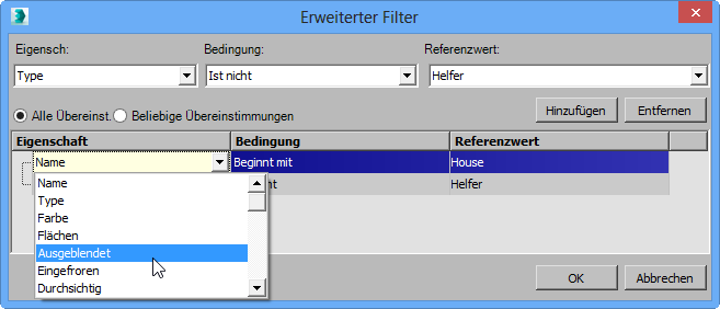

    Wenn Sie beispielsweise alle Objekte außer Helferobjekten anzeigen möchten, deren Name mit "House" beginnt, sieht Ihre Einrichtung folgendermaßen aus:

Anmerkung: Sie können einen vorhandenen Filterausdruck in der Liste ändern, wie in der folgenden Abbildung gezeigt. Klicken Sie auf einen Begriff, und ändern Sie ihn (entweder mit der Maus oder mit der Tastatur). Wenn Sie ein Feld mithilfe der Tastatur bearbeiten, drücken Sie die Taste oder , um den geänderten Eintrag zu übernehmen, oder drücken Sie die Taste , um den Vorgang abzubrechen.
