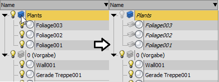

– Legt den Szenen-Explorer auf Nach Layer sortieren fest und bietet Drag-and-Drop-Funktionalität zum Bearbeiten von Layern. Dies ersetzt den Layer-Manager. Diese Funktion wurde eingestellt. Zusätzliche Funktionen werden in diesem Abschnitt und im Abschnitt Organisieren einer Szene mit Layern behandelt.

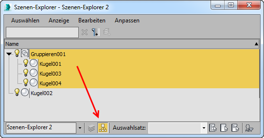

– Legt den Szenen-Explorer auf Nach Hierarchie sortieren fest und bietet Drag-and-Drop-Funktionalität zum Bearbeiten von Hierarchien. Zusätzliche Funktionen werden in diesem Abschnitt behandelt.
Links: Szenen-Explorer mit Einstellung "Nach Hierarchie sortieren"
Rechts: Szenen-Explorer mit Einstellung "Nach Layer sortieren"

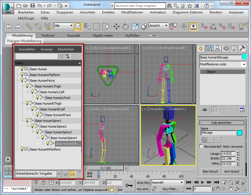

Jeder Arbeitsbereich in 3ds Max enthält einen anderen Szenen-Explorer mit der Bezeichnung "Szenen-Explorer - [Name des Arbeitsbereichs]", der auf der linken Seite des Ansichtsfenster fixiert ist. Genauere Informationen über diesen Vorgang finden Sie unter Arbeitsbereich-Szenen-Explorer.
Arbeitsbereich-Szenen-Explorer (rot umrandet), auf der 3ds Max-Benutzeroberfläche fixiert

Sie können nun Gruppenmitglieder im Szenen-Explorer anzeigen (nur im Modus Nach Hierarchie sortieren), ohne die Gruppe öffnen zu müssen. Wie bei Hierarchien und Layern können Sie jede Gruppe ein- und ausblenden, indem Sie auf den Pfeil neben dem jeweiligen Namen klicken. Mehrere weitere benutzerdefinierte Szenen-Explorer-Konfigurationen sind im Untermenü "Vorgabe-Szenen-Explorer hinzufügen" in der Dropdown-Liste des Werkzeugkastens "Ansicht" verfügbar. Dazu gehören Explorer für das Arbeiten mit Lichtquellen, Objekte mit fehlenden Plug-Ins und Vieles mehr. Der Befehl Aus Szene auswählen und dessen Varianten verwenden schließlich ein modales Dialogfeld für Auswahl aus einer textbasierten Liste; es hat keine Bearbeitungsfunktionen.
