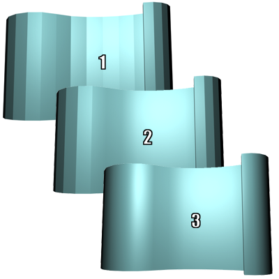

Glättung beseitigt Facetten in der Geometrie, indem sie Flächen zu Glättungsgruppen zusammenfasst. Beim Rendern werden Flächen in der gleichen Glättungsgruppe als glatte Oberfläche dargestellt.
Der Modifikator "Glatt" bewirkt eine automatische Glättung basierend auf dem Winkel angrenzender Flächen. Sie können neue Glättungsgruppen auf Objekte anwenden.
1. Keine Glättung zugewiesen
2. Grenzwert der Glättung=15
3. Grenzwert der Glättung=30
