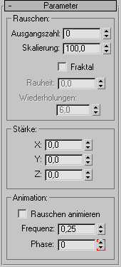

Rollout Parameter
Bereich "Rauschen"
Bestimmt die Darstellung des Rauschens und somit seine Wirkung auf die Verformung des Objekts. Vorgabegemäß sind die Steuerelemente deaktiviert, bis Sie die Einstellungen ändern.
Ausgangszahl
Generiert aus der von Ihnen eingestellten Zahl einen Startpunkt für den Zufallsgenerator. Besonders hilfreich beim Erstellen von Gelände, da jede Einstellung eine andere Konfiguration erzeugen kann.
Skalierung
Stellt die Größe des Rauscheffekts ein (nicht die Stärke). Höhere Werte erzeugen glatteres, niedrigere Werte erzeugen ein abgehackteres Rauschen. Vorgabe = 100.
Fraktal
Erzeugt einen Fraktaleffekt basierend auf den aktuellen Einstellungen. Vorgabe = Deaktiviert.
Bei Aktivierung von "Fraktal" stehen die folgenden Optionen zur Verfügung:
Rauheit
Legt das Ausmaß der fraktalen Variation fest. Niedrigere Werte sind weniger rau als höhere Werte. Bereich = 0 bis 1,0. Vorgabe = 0.
Wiederholungen
Steuert die Anzahl der Wiederholungen (oder Oktaven), die von der Funktion "Fraktal" verwendet werden. Weniger Wiederholungen benötigen weniger Fraktalenergie und führen zu einem glatteren Effekt. Eine Wiederholung von 1,0 entspricht der Deaktivierung von "Fraktal". Bereich = 1,0 bis 10,0. Vorgabe = 6,0.
Bereich "Strength" (Stärke)
Bestimmt die Intensität des Effekts "Rauschen". Es entsteht kein Effekt "Rauschen", wenn die Einstellungen für "Stärke" Null sind.
X, Y, Z
Legt die Stärke des Effekts "Rauschen" an jeder der drei Achsen fest. Geben Sie einen Wert für mindestens eine dieser Achsen ein, um einen Rauschen-Effekt zu erzeugen. Vorgabe = 0,0 / 0,0 / 0,0.
Bereich "Animation"
Bestimmt die Regelmäßigkeit des Effekts "Rauschen" durch Erzeugen einer Sinuswelle, der das Rauschmuster folgt. Das Rauschen wird dadurch eingeschränkt, und Extreme werden vermieden. Wenn die Option "Rauschen animieren" aktiviert ist, beeinflussen die Parameter den Effekt "Rauschen" insgesamt. Sie können jedoch die Parameter für "Rauschen" und "Stärke" unabhängig voneinander animieren. Die Option "Rauschen animieren" muss dazu bei der Animation oder Wiedergabe nicht aktiviert sein.
Rauschen animieren
Hiermit regulieren Sie den kombinierten Effekt der Rausch- und Stärkeparameter. Die folgenden Parameter stellen die zugrundeliegende Welle ein.
Frequenz
Legt die Periodizität der Sinuswelle fest. "Frequenz" reguliert die Geschwindigkeit des Rauscheffekts. Höhere Frequenzen beschleunigen das Rauschen. Niedrigere Frequenzen erzeugen ein gleichmäßigeres und sanfteres Rauschen.
Phase
Verschiebt den Start- und Endpunkt der zugrunde liegenden Welle. Vorgabemäßig werden Animations-Keys an jedem Ende des aktiven Frame-Bereichs eingestellt. Sie können den Effekt von "Phase" deutlicher sehen, wenn Sie diese Positionen in der Spuransicht bearbeiten. Aktivieren Sie "Rauschen animieren", um das Wiedergeben von Animationen zu ermöglichen.
