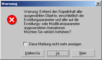

Um das geänderte Objekt in ein bearbeitbares Netzobjekt umzuwandeln, führen Sie eine der folgenden Aktionen aus:
Sie werden in einem Warndialogfeld daran erinnert, dass der Ausblendevorgang nicht rückgängig gemacht werden kann, und Sie erhalten die Möglichkeit, den Vorgang anzuhalten, bevor das Objekt umgewandelt wird.
