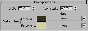

Größe
Legt den Abstand zwischen den Adern fest.
Aderbreite
Legt die Stärke der Adern fest.
Austauschen
Tauscht die Position der beiden Farben oder Maps aus.
Farbe Nr. 1 und Farbe Nr. 2
Zeigt das Dialogfeld Farbauswahl an. Wählen Sie eine Farbe für die Marmoradern (Farbe 1) und eine andere für den Hintergrund (Farbe 2) aus. Eine dritte Farbe wird aus den beiden gewählten Farben generiert.
Maps
Wählen Sie Maps aus, die in den Adern oder in der Hintergrundfarbe angezeigt werden sollen.
Verwenden Sie die Kontrollkästchen, um zwischen den Maps zu wechseln.
