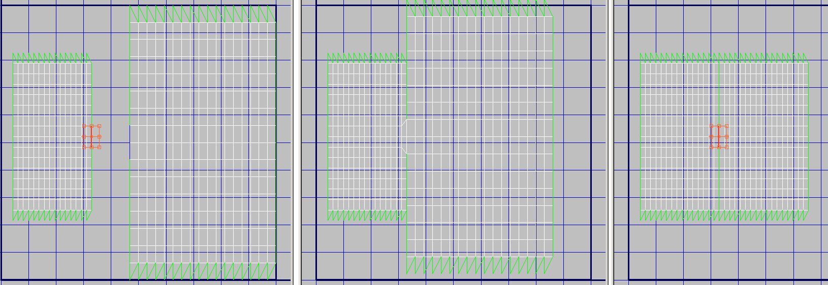

Zum Vernähen ausgewählte Kanten (links); Ausgerichtete Cluster (Mitte); Ausgerichtete und skalierte Cluster, mit "Neigung" = 0 (rechts)
