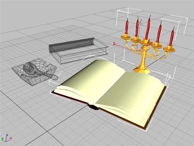

Wenn ein Ansichtsfenster auf "Drahtgittermodell" eingestellt ist, werden ausgewählte Objekte schattiert, sodass Sie sie besser sehen zu können. Alle anderen in der Szene enthaltenen Objekte werden als Drahtgittermodelle angezeigt.
"Auswahl schattieren" funktioniert auch, wenn die Ansichtsfensteranzeige auf "Begrenzungsrahmen" eingestellt ist (diese Option ist nur für Nitrous-Ansichtsfenster verfügbar).
Ausgewählte schattierte Objekte in einem Drahtgittermodell-Ansichtsfenster
Ausgewähltes schattiertes Objekt in einem Begrenzungsrahmen-Ansichtsfenster

So beschränken Sie die Schattierung auf ausgewählte Objekte in der Szene:
  1. Aktivieren Sie Auswahl schattieren.
  2. Klicken Sie mit der rechten oder linken Maustaste auf die Beschriftung der Ansichtsfensterschattierung und wählen Sie "Drahtgittermodell" oder "Begrenzungsrahmen" unter Ansichtsfensterschattierung: Beschriftungsmenü aus.
  3. Wählen Sie das Objekt aus.
    Nur das ausgewählte Objekt wird schattiert.
