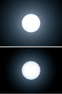

Objekte, bei denen unterschiedliche Einstellungen für "Radiale Größe" auf "Leuchten" angewendet wurden
Durch Hinzufügen und Verschieben von Punkten entlang der Kurve können Sie die Wirkungsbereiche des Effekts erweitern, indem Sie einen Punkt im Diagramm über den Wert von 1 verschieben. Sie können die Wirkungsbereiche des Effekts auch verkleinern, indem Sie einen Punkt im Diagramm zwischen 0 und 1 bewegen. Außerdem können Sie Wirkungsbereiche des Effekts aufheben, indem Sie einen Punkt im Diagramm unter 0 verschieben.
