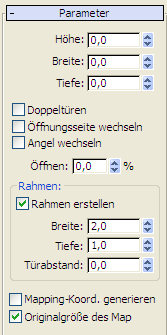

Benutzeroberfläche
Rollout Parameter
Der Rollout Parameter enthält drei Kontrollkästchen für Drehflügeltüren.
Doppeltüren
Erstellt eine Doppeltür.
Öffnungsseite umkehren
Ändert die Richtung der Türöffnungsseite.
Angel umkehren
Platziert die Türangeln auf der gegenüberliegenden Seite der Tür. Diese Option steht für Doppeltüren nicht zur Verfügung.
