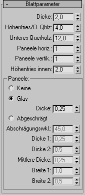

Bietet Steuerelemente, die sich auf die Tür selbst auswirken (im Gegensatz zur Türeinheit, die den Rahmen umfasst). Sie können die Maße der Tür ändern, Paneele hinzufügen und die Maße und Positionierung dieser Paneele anpassen. Die Gesamtanzahl der Paneele für jedes Türelement entspricht der Anzahl der horizontalen Unterteilungen mal der Anzahl der vertikalen Unterteilungen. Drehflügeltüren weisen ein einzelnes Türelement auf, solange es sich nicht um Doppeltüren handelt. Falttüren weisen zwei Türelemente auf, oder auch vier, falls es sich um Doppeltüren handelt. Schiebetüren bestehen aus zwei Türelementen.
Hiermit wird die Dicke der Tür eingestellt.
Hiermit wird die Breite des Paneelenrahmens oben und an den Seiten eingestellt. Diese Einstellung ist nur sichtbar, wenn die Tür mit Paneelen ausgestattet ist.
Hiermit wird die Breite des Paneelenrahmens am Türsockel festgelegt. Diese Einstellung ist nur sichtbar, wenn die Tür mit Paneelen ausgestattet ist.
Legt die Anzahl der Paneelenunterteilungen entlang der horizontalen Achse fest.
Legt die Anzahl der Paneelenunterteilungen entlang der vertikalen Achse fest.
Legt die Breite der Trennungen zwischen den Paneelen fest.
Legt fest, wie Paneele in der Tür erstellt werden.
Die Tür weist keine Paneele auf.
Erstellt Glaspaneele ohne Abschrägung.
Hiermit wird die Dicke der Glaspaneele eingestellt.
Wählen Sie diese Option für abgeschrägte Paneele.
Die verbleibenden Zahlenauswahlfelder wirken sich auf die Abschrägung der Paneele aus.
Legt den Winkel der Abschrägung zwischen der Außenfläche der Tür und der Paneelenfläche fest.
Hiermit wird die äußere Dicke der Paneele eingestellt.
Hiermit wird die Dicke am Anfang der Abschrägung eingestellt.
Legt die Dicke des inneren Teils der Paneele fest.
Legt die Breite am Anfang der Abschrägung fest.
Hiermit wird die Breite am inneren Teil der Paneele eingestellt.
