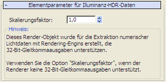

Rollout "Elementparameter für Illuminanz-HDR-Daten"
Erstellt ein Bild mit 32-Bit-Gleitkommadaten, das zum Analysieren der Lichtmenge verwendet wird, die auf eine senkrecht zu dessen Normalen verlaufende Oberfläche fällt. Von den Illuminanzdaten werden Materialeigenschaften wie Reflexion und Durchlässigkeit ignoriert.
Illuminanz ist nicht mit Oberflächeneigenschaften verbunden.
Optimale Ergebnisse erhalten Sie beim Rendern mit mental ray oder einem anderen Renderer, der 32-Bit-Gleitkommaausgabe unterstützt, und einem Ausgabeformat von PIC, HDR oder EXR. Bei Verwendung des Scanline-Renderers oder eines anderen Renderers, der keine 32-Bit-Gleitkommaausgabe unterstützt, passen Sie mit dem als Multiplikator dienenden Parameter "Skalierungsfaktor" den Wertebereich der Ausgabedaten an.
Benutzeroberfläche
Skalierungsfaktor
Wenn Sie einen Renderer verwenden, der keine Gleitkommaausgabe unterstützt, legen Sie als Skalierungsfaktor einen kleineren Wert als 1,0 fest. Vorgabe = 1,0 (keine Skalierung).
