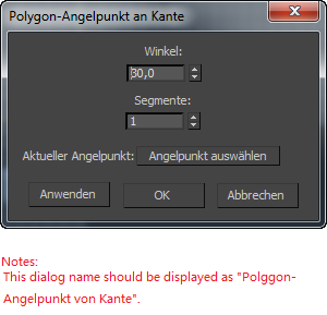

Wenn Caddy-Steuerung aktivieren aktiviert ist, wird für Angelpunkt von Kante die Caddy-Benutzeroberfläche verwendet, andernfalls das vorgabegemäße Einstellungsdialogfeld. Weitere Informationen zur Verwendung der Steuerelemente des Caddys finden Sie im Abschnitt Benutzeroberfläche "Caddy".
Links: Caddy-Benutzeroberfläche, rechts: Standarddialogfeld
