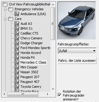

Mit dieser Gruppe kann die einfache Quadergeometrie, die ursprünglich auf jedes importierte Fahrzeug angesetzt wurde, durch ein komplettes Fahrzeugnetz ersetzt werden.
In dieser Gruppe wird die Standardfahrzeugbibliothek aus Civil View als Quelle für Fahrzeugnetze verwendet. Sie funktioniert auf ähnliche Weise wie der Civil View Objektplatzierungsstil-Editor.
Die Gruppe unterstützt:
Die Kombination der Unterstützung für zufällige Fahrzeugkarosserietypen und -farben erleichtert die realistische Anzeige hoher Verkehrsdichten in einer Animation, auch wenn nur eine begrenzte Fahrzeugbibliothek verfügbar ist.

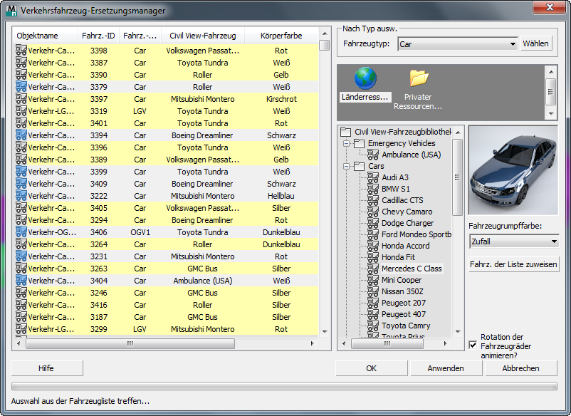

Sie können eine der beiden folgenden Arten verwenden, um die Oberflächenverfolgung für ein Fahrzeugobjekt auszuwählen.
Verwenden Sie die Dropdown-Liste, um den zu ersetzenden Typ auszuwählen, und klicken Sie anschließend auf "Auswählen".
Damit können Sie nach dem Zufallsprinzip oder gezielt Civil View-Fahrzeugtypen auswählen, die auf bestimmte Einträge in der Liste der Fahrzeugobjekte anzuwenden sind.
Verwenden Sie diese Gruppe, um festzulegen, welche Fahrzeugnetze aus der Civil View-Fahrzeugbibliothek der aktuellen Auswahl von Fahrzeugen aus der Haupt-Fahrzeugobjektliste zugewiesen werden sollen. Um ausgewählten Fahrzeugobjekten Fahrzeugbibliothekdefinitionen zuzuweisen, haben Sie folgende Alternativen:
3ds Max Design-Ansichtsfenster zeigen die Ersetzung erst, wenn Sie auf die Schaltfläche "Zuweisen" klicken.
Weitere Informationen zum Anpassen der Civil View-Fahrzeugobjektbibliotheken finden Sie unter Überblick über die Civil View-Objektbibliothek.
Deaktivieren Sie diese Option, um die Leistungsbeeinträchtigung zu reduzieren, wenn Sie mit umfangreichen Verkehrsdatensätzen arbeiten. Abhängig von der Position der Kameras in Ihrer Szene kann es möglich sein, dass die rotierenden Räder aus dem ausgewählten Ansichtspunkt in der Szene nicht sichtbar sind.
Die Drehung der Räder funktioniert nur für Fahrzeuge in der Objektbibliothek, die für bestimmte Anforderungen vorbereitet wurden. Weitere Informationen finden Sie unter Fahrzeugbibliothek.
