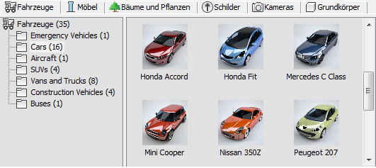

Die Civil View-Objektbibliothek bildet die Grundlage für den Inhalt des Objektplatzierungsstil-Editors. Diese Gruppe versetzt Objekte aus der Kategorie "Platzierte Objekte" in die aktuelle Szene.
Platzierte Objekte können auch als "pfadgesteuert" bezeichnet werden.
Jede Objektdefinition in einer Bibliothek wird durch eine INI-Datei dargestellt, in der die Objektparameter gespeichert sind. Die Struktur einer INI-Datei variiert je nach Objektkategorie. Die Strukturen werden in den folgenden Themen beschrieben. Die INI-Dateien ermöglichen eine flexible und leicht bearbeitbare Art zum Verwalten der Objektbibliothekressourcen. Damit können Sie sogar Objektressourcen auf unterschiedliche Weise auswählen, indem auf dasselbe Quellobjekt aus verschiedenen INI-Dateien verwiesen wird.
