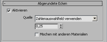

Für abgerundete Ecken gibt es drei Steuerelemente:
Legt den Radius für die Abrundung der Ecken/Kanten fest. Vorgabe = 0,25.
Klicken Sie auf die Schaltfläche, um diesem Parameter ein Map zuzuweisen (im erweiterten Material-Editor können Sie auch die Ausgangsbuchse "Abgerundete Ecken" vernetzen). Beim Zuordnen des Rundungsradius werden Variationen beim Umfang der Eckenabrundung erstellt.
