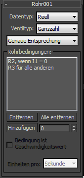

Wenn Ventiltyp auf Vektor oder Ganzzahl gesetzt wird, wird diese Liste verfügbar, aus der Sie die verfügbaren Rohrbedingungen auswählen können.
Im Fall von Ventil werden die eingehenden Werte V1.x, V1.y, V1.z (Komponenten des Vektors) die Ventil-Controller. In der Dropdown-Liste können Sie auswählen, wie die Vektorkomponenten für das Piping verwendet werden: Maximale Komponente, Maximale absolute Komponente, Minimale Komponente oder Minimale absolute Komponente. Beim Ventiltyp Vektor stehen die Schaltflächen Hinzufügen und Entfernen nicht mehr zur Verfügung, da die Anzahl der Eingabedatenkanäle auf drei festgelegt ist. Dies ist ähnlich dem Ventiltyp Boolesch, bei dem die Anzahl der Eingabedatenkanäle auf zwei festgelegt ist.
Im Fall von Ganzzahl zeigt die Dropdown-Liste zwei Optionen: Intervalle, was den Vorgabemodus für die meisten Ventiltypen darstellt, und Genaue Entsprechung, wodurch nur die Übereinstimmung der angegebenen Werte getestet wird.
Bereich Rohrbedingungen
Das Listenfeld im Bereich Rohrbedingungen zeigt die Bedingungen an, die verwendet werden, um zu bestimmen, welche Dateneingabe durchgeschleift wird. Bei allen Ventiltypen außer Boolesch handelt es sich um Bereiche, die auf Werten basieren, die Sie angeben. Wenn der Ventiltyp nicht Boolesch ist, existiert standardmäßig eine einzige Bedingung (und Eingabe), die auf Alle gesetzt ist. Dies bedeutet, dass die Eingabedaten einfach durchgeschleift werden. Durch Hinzufügen von Bedingungen, mit der Schaltfläche "Hinzufügen"
Entfernen
Löscht die ausgewählte Bedingung aus der Liste und die entsprechende Eingabe aus dem Unteroperator.
Alle entfernen
Löscht alle Bedingungen aus der Liste und stellt dabei die ursprüngliche, einzige Bedingung Alle wiederher.
Hinzufügen
Fügt ein Bedingung <= (kleiner oder gleich) zur Liste hinzu, basierend auf dem aktuellen Wert im Zahlenfeld rechts neben der Schaltfläche. Zum Beispiel sind beim Start mit einer einzigen Bedingung Alle, wenn der Datentyp=Matrix, Ventiltyp=Gleitkomma und das Zahlenfeld auf 0,5 gesetzt sind, nach dem Klicken auf Hinzufügen zwei Bedingungen vorhanden: M2, wenn R1<= 0,5, und M3, wenn R1 > 0,5.
Der Unteroperator Rohr unterstützt maximal sieben Bedingungen < =; sobald die siebte hinzugefügt ist, ist die Schaltfläche Hinzufügen nicht mehr verfügbar. Außerdem werden die Bedingungen automatisch numerisch und in aufsteigender Reihenfolge sortiert.
Bedingung ist Geschwindigkeitswert/Drehungsrate
Dieses Kontrollkästchen steht nur zur Verfügung, wenn Ventiltyp=Welteinheit oder Winkel. Wenn Ventiltyp=Winkel und das Kontrollkästchen aktiviert ist (Bedingung ist Drehungsrate), wird die Bedingung als Winkelgeschwindigkeit und nicht als bestimmter Winkel angesehen. Wenn Ventiltyp=Welteinheit und das Kontrollkästchen aktiviert ist (Bedingung ist Geschwindigkeitswert), wird die Bedingung als Geschwindigkeit und nicht als bestimmte Position angesehen.
Einheiten pro
Setzen Sie diese Option auf Frame, Sekunde oder Tick.
