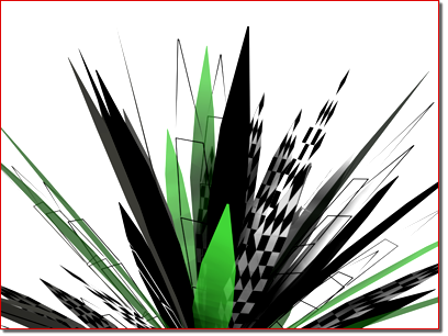

Verschiedene Materialien wurden nach dem Zufallsverfahren auf die Blätter der Pflanze angewendet.

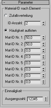

Weil die vorgabemäßige Einstellung von "ID-Anzahl" den Wert 2 hat, wird einigen Kugeln das Untermaterial 1, den anderen 2 zugewiesen.
"Ausgangszahl". Jetzt sind die ersten drei Materialien den Kugeln nach dem Zufallsprinzip zugewiesen, auch wenn Sie mit einigen Einstellungen in "Ausgangszahl" möglicherweise dennoch nur zwei Farben sehen.
Mit den beiden Optionen in diesem Bereich können Sie entweder eine völlig willkürliche Verteilung von Material-IDs erstellen oder die Zuweisungen gemäß entsprechend festgelegten Prozentwerten auf bis zu acht Materialien aufteilen.
Wenn Sie beispielsweise für die Material-ID Nr. 1 den Wert 40, für Nr. 2 den Wert 35 und für Nr. 3 den Wert 60 festlegen, wird etwa 40 Prozent der Elemente die Material-ID 1 zugewiesen, 30 Prozent erhalten die Material-ID 2 und 25 Prozent (100 - [40 + 35]) die Material-ID 3. Alle weiteren Prozentwerte (wie in Material-IDs festgelegt) würden ignoriert.
Legt den Ausgangswert für den (Pseudo-) Zufallsgenerator der Material-ID-Zuweisung fest. Nicht animierbar.
