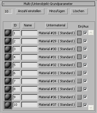

Benutzeroberfläche
Zahl
In diesem Feld wird die Anzahl der im Multi-/Unterobjekt-Material enthaltenen Untermaterialien angezeigt.
Anzahl einstellen
Legt die Anzahl der Untermaterialien fest, aus denen das Material besteht. Auf der Ebene des Multi-/Unterobjekt-Materials wird im Musterobjekt des Musterfelds ein Patchwork der Untermaterialien angezeigt. (Wenn Sie ein Untermaterial bearbeiten, hängt die Anzeige des Musterfelds von der Einstellung der Option "Einfache Mehrfachanzeige unterhalb der obersten Ebene" im Dialogfeld "Material-Editor-Optionen" ab.)
Durch Verringern der Anzahl der Untermaterialien werden Untermaterialien am Ende der Liste gelöscht. Sie können das Entfernen der Materialien mit der Option "Anzahl einstellen" wieder rückgängig machen.
Hinzufügen
Klicken Sie auf diese Option, um der Liste ein neues Untermaterial hinzuzufügen. Laut Vorgabe ist die ID-Nummer des neuen Untermaterials um eins größer als die höchste bereits verwendete Material-ID.
Löschen
Klicken Sie auf diese Option, um das ausgewählte Untermaterial aus der Liste zu löschen. Sie können das Löschen von Untermaterialien rückgängig machen.
[Steuerelemente zum Sortieren von Listen]
Diese Schaltflächen erscheinen über drei der Spalten in der Untermaterialliste.
ID
Klicken Sie auf diese Option, um die Liste aufsteigend zu sortieren – sie beginnt dann mit dem Untermaterial mit der niedrigsten Material-ID und endet mit dem Untermaterial mit der höchsten Material-ID.
Name
Klicken Sie auf diese Option, um die Liste nach den Namen zu sortieren, die Sie in die Spalte "Namen" eingegeben haben.
Untermaterial
Klicken Sie auf diese Option, um die Liste nach den Namen der Untermaterialien zu sortieren, die auf den Schaltflächen für die einzelnen Untermaterialien erscheinen.
[Liste der Untermaterialien]
Für jedes Untermaterial ist ein Eintrag in der Liste vorhanden. Im Rollout können bis zu 10 Untermaterialien gleichzeitig angezeigt werden. Wenn das Multi-/Unterobjekt-Material mehr als 10 Untermaterialien enthält, können Sie die Liste mit der Bildlaufleiste rechts durchblättern.
Für jedes der Untermaterialien in der Liste gibt es die folgenden Steuerelemente:
Kleine Musterkugel
Die kleine Musterkugel ist eine Mini-Vorschau auf das Untermaterial. Klicken Sie sie an, um das Untermaterial auszuwählen. Sie müssen ein Untermaterial auswählen, um es zu löschen.
ID
Mit dieser Option können Sie die dem Untermaterial zugewiesene ID-Nummer anzeigen. Sie können das Feld bearbeiten und die ID-Nummer ändern. Wenn Sie zwei Untermaterialien dieselbe ID zuweisen, erscheint eine Warnmeldung oben im Rollout.
Wenn ein Multi-/Unterobjekt-Material auf ein Objekt angewendet wird, werden die Flächen im Objekt mit derselben ID-Nummer mit diesem Untermaterial gerendert.
Wenn Sie "Nach ID sortieren" anklicken, wird die Untermaterialliste aufsteigend nach diesem Wert sortiert.
Anmerkung: Manchmal erscheint auf der Schaltfläche "Untermaterial" eine Materialnummer. Dies ist nicht die Untermaterial-ID.
Name
Mit dieser Option können Sie einen benutzerdefinierten Namen für das Material eingeben. Wenn Sie sich auf der Ebene des Untermaterials befinden, wird im Namensfeld ein Untermaterialname angezeigt. Der Name wird auch in der Übersicht und in der Anzeigesteuerung angezeigt.
Klicken Sie auf die Schaltfläche "Untermaterial", um ein Untermaterial zu erstellen oder zu bearbeiten. Jedes Untermaterial ist ein komplettes Material mit allen nötigen Bestandteilen und kann beliebig viele Maps und Ebenen enthalten.
In der Standardeinstellung ist jedes Untermaterial ein Standardmaterial mit Blinn-Schattierung.
(Farbfläche)
Klicken Sie auf das Farbfeld rechts neben der Schaltfläche "Untermaterial", um die Farbauswahl zu öffnen, und wählen Sie eine Streufarbe für das Untermaterial aus.
Ein/Aus
Mit dieser Option aktivieren und deaktivieren Sie das Untermaterial. Wenn ein Untermaterial deaktiviert ist, wird es im Musterfeld und in den Objekten in der Szene schwarz dargestellt. Vorgabe = Aktiviert.
