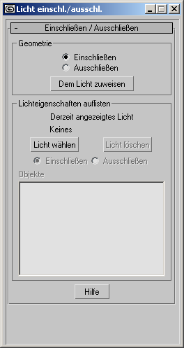

Hilfsmittel "Lichtquelle einschließen/ausschließen"
"Licht einschl./ausschl." ist ein nicht-modales Dialogfeld, in dem Sie Objekte auf der Grundlage der Lichtquelle ein- oder ausschließen können. Ausgeschlossene Objekte werden von dem angegebenen Licht nicht bestrahlt und erhalten keine Schatten.
Dieses Dialogfeld setzt mindestens ein Lichtobjekt in Ihrer Szene voraus. Wenn Sie ein Licht ausgewählt haben, können Sie mit diesem Dialogfeld auf kürzerem Weg auf alle Funktionen des Dialogfelds "Ausschließen/Einschließen" zugreifen.
Obwohl Lichtquellen in der Realität nicht ausgeschlossen werden können, ist diese Funktion sinnvoll, wenn die Beleuchtung in einer Szene genau gesteuert werden muss. Dies ist zum Beispiel der Fall, wenn Sie Lichtquellen hinzufügen wollen, die nur ein einziges Objekt beleuchten, jedoch nicht seine Umgebung, oder wenn ein Licht Schatten von einem Objekt, aber nicht von einem anderen werfen soll.
Anmerkung: Vorgabemäßig wird bei neuen Lichtquellen kein Objekt ausgeschlossen. Es müssen daher nur solche Objekte eingeschlossen werden, die zuvor ausgeschlossen waren.
Prozeduren
So schließen Sie ein Objekt aus der Beleuchtung aus:
  1. Wählen Sie in der Szene das Objekt bzw. die Objekte aus, die ausgeschlossen werden sollen.
  2. Öffnen Sie den Dialog "Lichtquellen einschließen/ausschließen".
  3. Wählen Sie im Bereich "Geometrie" die Option "Ausschließen".
  4. Klicken Sie auf die Schaltfläche "Dem Licht zuweisen".
  5. Klicken Sie in der Szene auf eine Lichtquelle. Wenn das Licht schwer zu finden ist, dann wählen Sie es über das Dialogfeld "Objekt auswählen" (mit dem Tastaturbefehl H) aus.
    Das Objekt wird jetzt nicht von der angegebenen Lichtquelle beleuchtet. Das Objekt wird in der Liste "Objekte" im Dialogfeld unten angezeigt.
  6. Rendern Sie die Szene, um die Wirkung zu sehen.
Benutzeroberfläche
Bereich "Geometrie"
Einschließen/Ausschließen
Gibt an, ob das ausgewählte Objekt von einem bestimmten Lichtobjekt beleuchtet wird oder nicht. Vorgabe = Einschließen.
Dem Licht zuweisen
Aktiviert die Auswahlfunktion, damit Sie die gewünschte Lichtquelle auswählen können. Sie können nur jeweils eine Lichtquelle gleichzeitig auswählen.
Bereich "Lichteigenschaften auflisten"
Mit diesen Steuerelementen können Sie den Status "Einschließen/Ausschließen" von Objekten nach Lichtquelle anzeigen und bearbeiten.
Derzeit angezeigtes Licht
Zeigt den Namen der derzeit ausgewählten Lichtquelle an.
Licht wählen
Aktiviert die Auswahlfunktion, damit Sie eine andere Lichtquelle auswählen können.
Licht löschen
Löscht die Einträge in der Liste "Objekte" und gibt alle ein- oder ausgeschlossenen Objekte frei, die der derzeit angezeigten Lichtquelle zugewiesen sind.
Kehrt den Beleuchtungsstatus ein- bzw. ausgeschlossener Objekte (ob sie von der derzeit angezeigten Lichtquelle beleuchtet werden oder nicht) ins Gegenteil um.
Objekte
Listet die Objekte auf, die zum Ein- oder Ausschließen für die derzeit angezeigte Lichtquelle ausgewählt sind.
