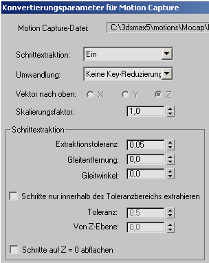

Dialogfeld "Konvertierungsparameter für Motion Capture"

Schrittextraktion
Motion Capture-Daten können auf drei verschiedene Arten auf den Biped angewendet werden:
  • Keine: Freiform Es werden keine Schritte extrahiert.
    Bei Daten aus Schwimm- oder Flugbewegungen müssen keine Schritte extrahiert werden. Wenn Sie die Keyframes der Figur auf herkömmliche Weise erstellen möchten, können Sie die Biped-Keyframes mit dieser Option ohne Schritte oder Biped-Dynamik erzeugen, sodass im Wesentlichen eine Freiform-Animation entsteht.
  • Ein Schritte werden extrahiert.
    Richtung und Stil der Motion Capture-Daten lassen sich einfach bearbeiten.
    Hierdurch können Sie die Zehenstruktur des Bipeds nach dem Importieren ändern. Die Schritte verändern die Bewegung der Figur so, dass der korrekte Bodenkontakt der Füße und Zehen stets erhalten bleibt, womit ein häufiges Problem beim Importieren von Motion Capture-Daten gelöst wird.
    Fälschliches Gleiten der Füße in den Bewegungsdaten wird behoben.
  • An vorhandene anpassen Hiermit werden die Schritte an vorhandene Schritte angepasst.
    Diese Option eignet sich für Bewegungsdaten, die sowohl Schritt- als auch Flug-, Schwimm-, Fall- oder Stolperbewegungen enthalten.
    Laden Sie zunächst die Bewegungsdaten über "Schrittextraktion durchführen". Erstellen Sie in der Spuransicht für den Teil der Flug-, Schwimm- oder Falldaten eine Freiform-Zeitspanne, und laden Sie anschließend über die Option "An vorhandene anpassen" dieselbe Motion Capture-Datei erneut. In den Freiformbereich werden Daten aus der Motion Capture-Datei ohne den Einfluss der Biped-Dynamik geladen.
Umwandlung
Hier wählen Sie die Art der Key-Verarbeitung.
  • Key-Reduzierung verwenden Die Anzahl der Keys wird zur einfacheren Key-Bearbeitung reduziert.
  • Keine Key-Reduzierung Keys werden nicht reduziert. Diese Option eignet sich für Dateien, deren Keys bereits reduziert wurden, oder für den Fall, dass Sie alle Daten aus einer Motion Capture-Datei verarbeiten möchten.
    Anmerkung: Markierungsdateien, die zum ersten Mal importiert werden, sollten ohne Key-Reduzierung geladen werden, damit die Kalibrierungsoptionen im Rollout "Motion Capture" aktiviert werden.
  • Nur Puffer laden Die Daten werden nicht auf den Biped angewendet, sondern nur in den Motion Capture-Puffer geladen. Mit dieser Option können Sie Ihre bearbeitete Version mit dem Original vergleichen oder Stellungen aus dem Motion Capture-Puffer in den Biped in der Szene einfügen.
    Tipp: Sie können die gefilterten Daten mit Motion Capture-Rohdaten vergleichen, indem Sie im Rollout Motion Capture die Option "Puffer zeigen" wählen, anstatt die Key-Reduktion zu deaktivieren.
Vektor nach oben
Stellt die vertikale Achse für die Motion Capture-Daten ein.
Skalierungsfaktor
Die gespeicherte Schauspielergröße wird mit diesem Wert multipliziert, und die Größe des Bipeds wird entsprechend angepasst.
Bereich "Schrittextraktion"
Die Optionen in diesem Bereich sind aktiviert, wenn für die Schrittextraktion "Ein" ausgewählt ist.
Extraktionstoleranz
Stellt die Empfindlichkeit der Schrittextraktion ein. Character Studio stellt fest, ob ein Schritt vorhanden ist. Hierzu wird überprüft, ob der Fuß über die Entfernung bewegt wurde, die als Wert für die Extraktionstoleranz festgelegt wurde. Je kleiner der Wert ist, desto empfindlicher ist die Einstellung und um so mehr Schritte werden extrahiert. Dieser Wert ist ein Prozentwert der Fußlänge.
Der Vorgabewert ist 0,15. Wenn zu viele Schritte generiert werden, können Sie diesen Wert auf 0,2 oder 0,25 erhöhen.
Gleitentfernung
Erstellt einen Gleitschritt, wenn der Grenzwert für die Position erreicht wird. Dieser Wert ist ein Prozentwert der Fußlänge. Standardmäßig muss der Fuß erst eine Strecke entlang gleiten, die seiner eigenen Länge entspricht (Wert = 100), bevor ein Gleitschritt erstellt wird.
Diese Option eignet sich für Capture-Dateien, die Gleitbewegungen enthalten. Sie können einen Gleitschritt manuell erstellen, indem Sie für einen Biped-Fuß "IK-Verschmelzung" "0" einstellen, wenn er sich an dem Key befindet, bei dem er den Schritt beginnt ("Berührungs-Key").
Anmerkung: Gleitschritte werden als Schritt mit einer Linie durch die Mitte dargestellt.
Gleitwinkel
Erstellt einen Gleitschritt, wenn die Drehtoleranz erreicht wird. Dieser Wert wird in Grad angegeben. Die Standardeinstellung ist ein hoher Wert (360 Grad). Der Fuß muss eine komplette Drehung ausführen, bevor ein Gleitschritt erstellt wird.
Diese Option eignet sich für Motion Capture-Dateien, in denen sich die Füße drehen, zum Beispiel in einer Tanzbewegung.
Schritte nur innerhalb des Toleranzbereichs extrahieren
Aktiviert die Z-Achsen-Toleranz. Mit diesen Optionen filtern Sie Schritte heraus, die sich nicht innerhalb eines bestimmten Bereichs auf der Grundebene befinden. Sie können diese Funktion einsetzen, wenn Sie Bewegungen filtern, bei denen der Fuß vom Boden gehoben werden kann, ohne seine Position zu verändern, und diese Bewegung nicht als Schritt gedacht ist, zum Beispiel beim Hüpfen oder beim Werfen eines Balls.
  • Toleranz Dieser Wert wird als Prozentwert der Beinlänge angegeben.
  • Von Z-Ebene Hierdurch legen Sie einen Z-Wert (Boden) fest.
Schritte auf Z = 0 abflachen
Verschiebt extrahierte Schritte nach Z=0. Mit dieser Methode flachen Sie geringere Höhendifferenzen der extrahierten Schritte ab.
Bereich "Frames laden"
Anfang
Frame, an dem der Datei-Import beginnt. Standardmäßig ist dies Frame Nr. 0, also das erste Frame.
Ende
Frame, an dem der Datei-Import endet. Standardmäßig ist dies das letzte Frame im Clip.
Schleife
Wert für die Erstellung einer Datenschleife.
Dies ist relativ. Nachfolgende Schleifen beginnen dort, wo die vorherige Schleife endet. Die Clips werden nicht verschmolzen und müssen eventuell nachbearbeitet werden, sofern nicht bereits im ursprünglichen Clip Schleifen vorgesehen waren.
Diese Option eignet sich für Clips, in denen Schleifen erstellt werden sollen.
Anmerkung: Oft sind die Ergebnisse besser, wenn dabei die Option "Schrittextraktion" deaktiviert ist.

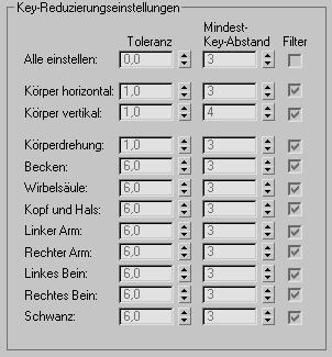

Bereich "Key-Reduzierungseinstellungen"
Bei der Key-Reduzierung bleibt die ursprüngliche Bewegung intakt, während mehr als 80% der Keys in der Motion Capture-Datei durch intelligentes Filtern herausgenommen werden, sodass die Biped-Animation weitaus leichter bearbeitet werden kann.
Mit "Toleranz" und "Mindest-Key-Abstand" können Sie eine Feinabstimmung der Key-Reduzierung für eine bestimmte Spur (einen Körperteil) vornehmen. Sie legen dabei fest, ob eine Spur in der Spalte "Filter" gefiltert werden soll.
Diese Einstellungen sind nur verfügbar, wenn für die Umwandlung die Option "Key-Reduzierung verwenden" eingestellt ist.
Toleranz
Legt die maximale Abweichung als Winkel oder als Positionsangabe für eine Spur fest.
Die Werte für Positionsspuren werden in Umsetzungseinheiten und für Drehspuren in Grad angegeben.
Mindest-Key-Abstand
Legt die Mindestzahl an Frames fest, die zwischen den Keys liegen sollen.
Die Toleranz wird zuerst berechnet; mit dem minimalen Key-Abstand wird dann die weitere Key-Reduzierung berechnet.
Bei einem Mindest-Key-Abstand von 10 für die Kopfspur wird sichergestellt, dass zwei gegebene Keys in dieser Spur mindestens 10 Frames Abstand voneinander haben.
Filter
Deaktivieren Sie diese Option, wenn die Motion Capture-Daten nicht in eine Spur gefiltert werden sollen. Ist die Option deaktiviert, wird für die betreffende Spur keine Key-Reduktion durchgeführt.
Alle einstellen
Alle Spuren werden auf die Werte in diesen Feldern eingestellt.
Durch hohe Werte in diesem Feld können Sie feststellen, wie viel Key-Reduktion möglich ist, ohne die ursprüngliche Bewegung zu verändern.
