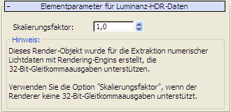

Erstellt ein Bild mit 32-Bit-Gleitkommadaten, das zum Analysieren der wahrgenommenen Helligkeit einer Oberfläche verwendet werden kann, nachdem das Licht von dem Material der Oberfläche absorbiert wurde. Von den Illuminanzdaten werden Materialeigenschaften wie Reflexion und Durchlässigkeit berücksichtigt.
Luminanz berücksichtigt die Oberflächeneigenschaften.
Optimale Ergebnisse erhalten Sie beim Rendern mit mental ray oder einem anderen Renderer, der 32-Bit-Gleitkommaausgabe unterstützt, und einem Ausgabeformat von PIC, HDR oder EXR. Bei Verwendung des Scanline-Renderers oder eines anderen Renderers, der keine 32-Bit-Gleitkommaausgabe unterstützt, passen Sie mit dem als Multiplikator dienenden Parameter "Skalierungsfaktor" den Wertebereich der Ausgabedaten an.
Wenn Sie einen Renderer verwenden, der keine Gleitkommaausgabe unterstützt, legen Sie als Skalierungsfaktor einen kleineren Wert als 1,0 fest. Vorgabe = 1,0 (keine Skalierung).
