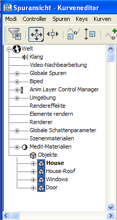

Die Spuransicht bietet professionelle Verfahren zur Bearbeitung Ihrer Animationsspuren. Zusätzlich zeigt ihre Hierarchieliste alle Objekte in der Szene nach Namen und Hierarchie an. Mit der Spuransicht können Sie ein beliebiges Objekt in der Szene durch Klicken auf das entsprechende Objektsymbol in der Hierarchieliste auswählen.
Sie können die Auswahlfunktionen der Spuransicht sowohl im Kurveneditor als auch im Dope-Sheet verwenden. Die Vorgehensweise wird am Beispiel des Kurveneditors erläutert, sie gilt jedoch auch für den Dope-Sheet-Editor.
So öffnen Sie die Spuransicht, zeigen Objekte an und wählen sie aus:
Sie können folgende Arten von Auswahlen vornehmen:
gedrückt, und klicken Sie dann auf ein anderes Objekt in der Liste.
drücken. Mit der Taste
können Sie den Auswahlstatus einzelner Objekte aktivieren oder deaktivieren, ohne dabei die Auswahl anderer Objekte in der Liste aufzuheben.
mit der rechten Maustaste auf das Würfelsymbol des Objekts, halten Sie
(die rechte Maustaste) gedrückt, und wählen Sie im Menü die Option "Untergeordnete Objekte auswählen" aus. Sie können auch einfach auf das Würfelsymbol des Objekts doppelklicken. Sie können ein Spuransichtsfenster auch nur zum Auswählen von Objekten nach Namen öffnen. Verkleinern Sie das Dialogfeld, bis nur ein Teil des Hierarchiefensters erscheint, und verschieben Sie es dann an die gewünschte Stelle auf Ihrem Bildschirm.
