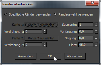

Wenn Caddy-Steuerung aktivieren aktiviert ist, wird für die Überbrückung die Caddy-Benutzeroberfläche verwendet, andernfalls das vorgabegemäße Einstellungsdialogfeld. Weitere Informationen zur Verwendung der Steuerelemente des Caddys finden Sie im Abschnitt Benutzeroberfläche "Caddy".
Links: Caddy-Benutzeroberfläche, rechts: Standarddialogfeld

Kehrt die Reihenfolge der Verbindung zwischen den Kanten der beiden Auswahlen um. Mit diesen beiden Steuerelementen können Sie für jedes Brückenende eine andere Verdrehung angeben.
Wählen Sie, ob Unterobjekte, die Sie mit den Steuerelementen des Caddys auswählen, überbrückt werden oder eine vorhandene Auswahl dazu verwendet wird. Folgende Optionen sind verfügbar:
Wenn Sie mehr als zwei geeignete Auswahlen treffen, verbindet die Option "Brücke" diese in aufsteigender Reihenfolge der IDs. Wenn Sie beispielsweise die Polygone 12, 35 und 89 auswählen, verbindet die Option "Brücke" die Polygone 12 und 35. Wenn Sie dann jedoch Polygon 35 abwählen, verbindet die Option "Brücke" daraufhin die Polygone 12 und 89.
Klicken Sie auf die einzelnen Auswahl-Schaltflächen, und klicken Sie dann auf ein Polygon oder eine Randkante in einem Ansichtsfenster. Wenn Sie auf der Unterobjektebene "Rand" auf eine Kante oder einen Rand klicken, wird der gesamte Rand zum Überbrücken ausgewählt. Darüber hinaus werden die Kanten, die Sie an den einzelnen Rändern auswählen, direkt verbunden. Die übrigen Kanten werden aufeinander folgend verbunden. Sie können die Reihenfolge der Kantenzuordnungen über die Einstellungen der Option "Verdrehung" ändern. Diese Option ist nur im Modus "Spezifische Polygone verwenden/Spezifische Ränder verwenden" verfügbar.
Nachdem Sie ein Unterobjekt auswählen, ändert sich die Darstellung des kleinen Kreises auf der Auswahlschaltfläche von leer zu gefüllt. Sie können die Auswahl jederzeit ändern, indem Sie wieder auf die Auswahlschaltfläche klicken und ein anderes Unterobjekt auswählen.
