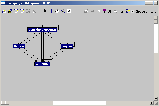

  2. Klicken Sie im Rollout "Bewegungsfluss" auf (Diagramm zeigen).
    Dadurch wird das Bewegungsflussdiagramm angezeigt.

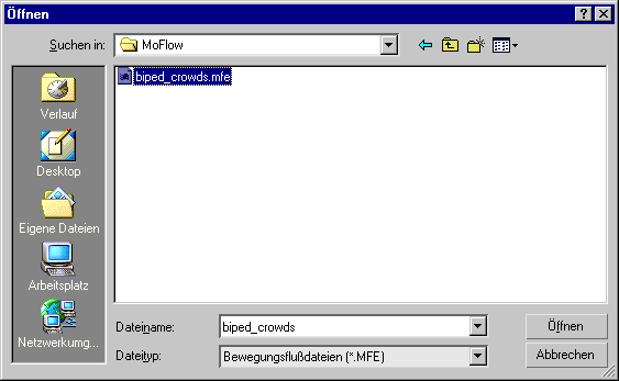

  3. Klicken Sie im Rollout "Bewegungsfluss" auf (Datei laden).
    In 3ds Max wird ein Dialogfeld zur Dateiauswahl angezeigt.
  4. Wählen Sie im Ordner mit den Bewegungsfluss-Editor-Dateien eine MFE-Datei aus.

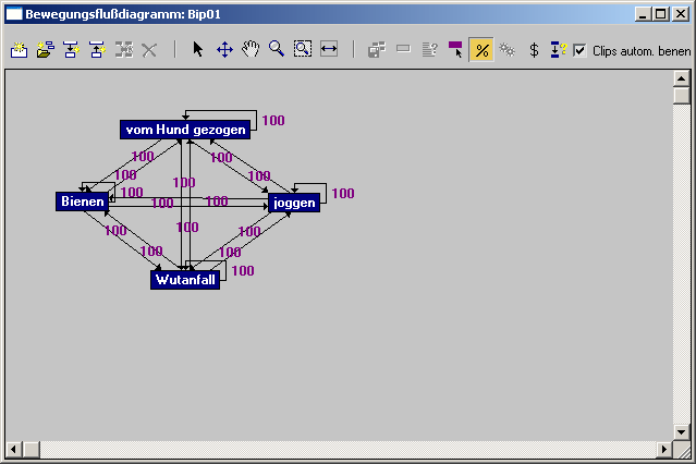

    Die Clips und Übergänge erscheinen im Bewegungsflussdiagramm. Für jeden Übergang wird dessen Gewichtung angezeigt. Standardmäßig liegt dieser Wert bei100.

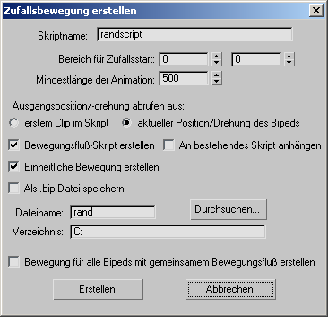

  9. Klicken Sie im Bereich "Skripts" des Rollouts "Bewegungsfluss" auf (Zufallsbewegung erstellen).
  10. Legen Sie im Dialogfeld "Zufallsbewegung erstellen" einen Wert für "Mindestlänge der Animation" fest.
    Dieser Wert sollte genug Zeit für alle gewünschten Clips in der Animation vorsehen.
  11. Klicken Sie auf "Erstellen".
    Daraufhin wird ein Zufallsskript auf Grundlage der Clips im Bewegungsflussdiagramm erstellt, für das der unter "Mindestlänge der Animation" festgelegte Wert gilt.

    Alle Übergänge, die Clips miteinander verknüpfen, erhalten eine Gewichtung von 100, sodass alle Übergänge die gleiche Chance haben, als erster gestartet zu werden.
  7. Wählen Sie mit einer Bereichsauswahl alle Clips im "Bewegungsflussdiagramm" aus.
    Alle Clips werden in Rot angezeigt und erhalten als Zuweisung die Gewichtung von 100. Alle Clips haben die gleiche Chance zuerst gestartet zu werden.
