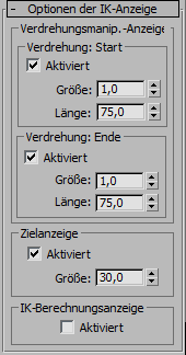

Rollout "Optionen der IK-Anzeige"
Mit den Optionen in diesem Rollout legen Sie die Anzeige der Verdrehungsmanipulatoren und des IK-Kettenobjekts fest.
Bereich "Verdrehung: Start"
- Aktiviert
- Aktiviert die Anzeige des Manipulators am Anfang der Verdrehung. Vorgabe = Aktiviert.
- Größe
- Legt die Größe des Manipulators am Anfang der Verdrehung fest. Vorgabe = 1,0.
- Länge
- Legt die Länge des Manipulators am Anfang der Verdrehung fest. Vorgabe = 75,0
Bereich "Verdrehung: Ende"
- Aktiviert
- Aktiviert die Anzeige des Manipulators am Ende der Verdrehung. Vorgabe = Aktiviert.
- Größe
- Legt die Größe des Manipulators am Ende der Verdrehung fest. Vorgabe = 1,0.
- Länge
- Legt die Länge des Manipulators am Ende der Verdrehung fest. Vorgabe = 75,0.
Bereich "Zielanzeige"
- Aktiviert
- Aktiviert die Anzeige des IK-Ziels. Vorgabe = Aktiviert.
- Größe
- Legt die Größe des IK-Ziels fest. Vorgabe = 30,0.
Bereich "Anzeige IK-Berechnung"
- Aktiviert
- Aktiviert die Anzeige des IK-Kettenobjekts. Vorgabe = Deaktiviert.
