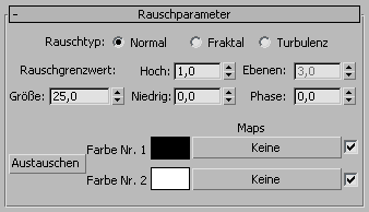

Benutzeroberfläche
Anmerkung: Für das Rausch-Map sind die Kachelungs- und Spiegelungs-Steuerelemente im Rollout "Texturkachelung und Ausgabe" deaktiviert.
Rauschtyp
  • Normal(Vorgabe) Erzeugt ein einfaches Rauschen. Dies entspricht im Wesentlichen Fraktalrauschen mit der Ebeneneinstellung von 1. Wenn Sie als Rauschtyp "Normal" eingestellt haben, wird das Zahlenauswahlfeld "Ebenen" deaktiviert (weil "Normal" keine Fraktalfunktion ist).
  • Fraktal Erzeugt das Rauschen mithilfe eines fraktalen Algorithmus. Die Option "Ebenen" legt die Anzahl der Wiederholungen für das fraktale Rauschen fest.
  • Turbulenz Erzeugt ein Fraktalrauschen, auf das eine Funktion mit einem absoluten Wert angewendet wird, um Bruchlinien zu erzeugen.
Normal, Fraktal, Turbulenz
Größe
Stellt die Skala der Rauschfunktion (in 3ds Max-Einheiten) ein. Vorgabe=25,0.
Rauschgrenzwert
Wenn der Rauschwert zwischen dem unteren und dem oberen Grenzwert liegt, wird der dynamische Bereich gedehnt, bis er zwischen 0 und 1 ausfüllt. Dadurch wird die Diskontinuität am Grenzwertübergang reduziert (technisch die erste Ordnung statt nullter Ordnung), wodurch weniger potenzielles Alias erzeugt wird.
  • Hoch Legt den oberen Grenzwert fest. Vorgabe = 1,0.
  • Niedrig Legt den unteren Grenzwert fest. Vorgabe = 0,0.
Ebenen
Legt fest, wie viel Fraktalenergie für die Rauschfunktionen "Fraktal" und "Turbulenz" verwendet wird. Sie können den gewünschten Turbulenzwert genau angeben und auch die Anzahl der Fraktalebenen animieren. Vorgabe = 3,0.
Phase
Steuert die Geschwindigkeit der Animation der Rauschfunktion. Mit dieser Option animieren Sie die Rauschfunktion. Vorgabe = 0,0.
Austauschen
Tauscht die Position der beiden Farben oder Maps aus.
"Farbe Nr. 1" und "Farbe Nr. 2"
Zeigen das Dialogfeld Farbauswahl an, in dem Sie eine der beiden Hauptfarben für das Rauschen auswählen können. Zwischenfarben werden aus den beiden gewählten Farben generiert.
Maps
Wählen Sie die Bitmaps oder Prozedur-Maps aus, die in einer der beiden Rauschfarben erscheinen sollen.
Aktivieren Sie die Kontrollkästchen, um die Maps zu aktivieren.
