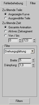

Registerkarte "Filter"
Filter sind nichts weiter als Operationen, die an unterschiedlichen Körperteilen des Bipeds ausgeführt werden können. Sie ähneln in ihrer Wirkung den Fehlerbehebungen, werden aber nicht auf die Ergebnisse der letzte Analyse, sondern über einen bestimmten Zeitraum angewendet. Sie können einen Filter also ohne Analyse verwenden.
Bestimmte Filter haben die gleichen Parametertypen und Funktionen wie die Fehlerbehebungen, nicht aber dieselben Werte. Die Filterwerte sind jeweils filterspezifisch. Einen Filter können Sie verwenden, wenn Sie eine allgemeine Operation auf den Bewegungsablauf eines Körperteils anwenden möchten, z. B., um ein bestimmtes Rauschen zu entfernen oder zu verstärken.
Prozeduren
So filtern Sie eine Spur:
  1. Wählen Sie die Teile aus, die Sie filtern möchten: entweder nur eine bestimmte Kurve oder eine Auswahl.
  2. Wählen Sie den Zeitbereich, den Sie filtern möchten: die gesamte Biped-Animation, das aktive Zeitsegment oder einen benutzerdefinierten Bereich.
  3. Wählen Sie den Filter aus, den Sie anwenden möchten. Passen Sie seine individuellen Parameter nach Bedarf an.
  4. Klicken Sie am unteren Rand der Gruppe auf "Filtern".
  5. Beachten Sie die Wirkung auf das Diagramm in der Kurvenansicht.
  6. Spielen Sie die Animation ab und achten dabei auf eventuelle Unterschiede.
    Klicken Sie auf "Rückgängig", wenn die Ergebnisse unerwartet oder ungültig sind.
Benutzeroberfläche
Zu filternde Teile
Legt die Wirkung des Filters entweder auf das Anzeigeobjekt oder auf die gesamte Objektauswahl fest.
  • Angezeigte Kurve Legt die Wirkung des Filters auf die angezeigten Objektkurven fest.
  • Ausgewählte Teile Legt die Wirkung des Filters auf die aktive Auswahl fest. Diese Option ist besonders nützlich, wenn das ganze Biped bearbeitet wird.
Zu filternde Zeit
Diese Option legt den zu filternden Bereich auf die gesamte Biped-Animation, auf das aktive Zeitsegment oder auf einen benutzerdefinierten Frame-Bereich fest.
  • Gesamte Animation Legt die zu filternde Zeit auf die vollständige Biped-Animation fest (ohne Berücksichtigung des aktiven Zeitsegments).
  • Aktives Zeitsegment Legt die zu filternde Zeit auf das aktive Szenen-Zeitsegment fest. Das aktive Zeitsegment wird im Dialogfeld "Zeitkonfiguration" von 3ds Max festgelegt.
  • Von / bis Legt die zu filternde Zeit auf einen benutzerdefinierten Frame-Bereich fest.
Bereich "Filter"
[Filter-Liste]
Aus dieser Dropdown-Liste wählen Sie den zu verwendenden Filter aus.
Zu den verfügbaren Filtertypen gehören Glättung, Unschärfe, Verstärkung, Key-Reduzierung und Subanimationen.
  • Rotationsfilter funktionieren im Quaternion-Rotationsraum und verändern die Quaternions der angegebenen Animationsspuren.
  • Positionsfilter funktionieren im angegebenen Positionskoordinatensystem und verändern die Positionen der Animationsspuren.
