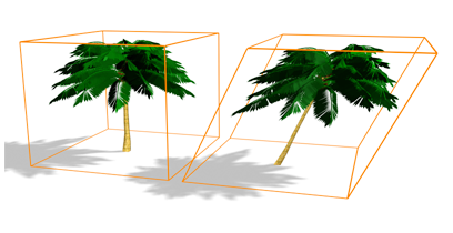

Mit dem Modifikator "Schrägstellen" können Sie eine gleichmäßige Verschiebung in der Geometrie eines Objekts erzeugen. Sie können den Betrag und die Richtung für "Schrägstellen" an jeder der drei Achsen steuern. Sie können die Schrägstellung auch auf einen Abschnitt der Geometrie beschränken.
Angewendeter Modifikator "Schrägstellen"
Effekt beim Verschieben des Modifikatormittelpunkts mit eingestellten Grenzen

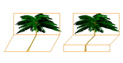

So beschränken Sie "Schrägstellen":
"Effekt beschränken". Die Schrägstellung wird zwischen diesen beiden Werten angewendet. Die umgebende Geometrie ist zwar nicht von "Schrägstellen" selbst betroffen, wird jedoch verschoben, damit das Objekt intakt bleibt.
Die Einstellungen für "Grenzen" auf beiden Seiten des Mittelpunkts bleiben beim Verschieben erhalten. Dadurch können Sie den Schrägstellungsbereich einem anderen Teil des Objekts zuweisen.
