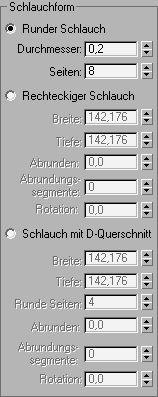

Bereich Schlauchform
Legt die Form des Schlauchquerschnitts fest. Vorgabe = Runder Schlauch.
Runder Schlauch
Legt einen runden Querschnitt fest.
  • Durchmesser Die maximale Breite des Schlauchs an den Enden
  • Seiten Die Anzahl der Seiten des Schlauchs. Eine Seiteneinstellung von 3 ergibt einen dreieckigen Querschnitt, eine Einstellung von 4 einen quadratischen Querschnitt und eine Einstellung von 5 einen fünfeckigen Querschnitt. Erhöhen Sie die Anzahl der Seiten, um einen runden Querschnitt zu erzielen. Vorgabe = 8.
Rechteckiger Schlauch
Hiermit können Sie unterschiedliche Einstellungen für die Breite und Länge angeben.
  • Breite Die Breite des Schlauchs
  • Tiefe Die Höhe des Schlauchs
  • Abrunden Der Betrag, um den die Querschnittsecken gerundet werden. Damit dies sichtbar wird, muss "Abrundungssegmente" auf 1 oder höher gesetzt sein. Vorgabe = 0.
  • Abrundungssegmente Die Anzahl der Segmente gegenüber jeder abgerundeten Ecke. Ist "Abrundungssegmente" auf 1 gesetzt, wird die Ecke quer abgeschnitten. Verwenden Sie einen höheren Wert, um abgerundete Ecken zu erzielen. Vorgabe = 0.
  • Rotation Die Ausrichtung des Schlauchs entlang seiner langen Achse. Vorgabe = 0.
Schlauch mit D-Querschnitt
Ähnlich wie der rechteckige Schlauch, es wird jedoch eine Seite so gerundet, dass ein Querschnitt in D-Form gebildet wird.
  • Runde Seiten Die Anzahl der Segmente auf der abgerundeten Seite. Erhöhen Sie diesen Wert, um ein glatteres Profil zu erreichen. Vorgabe = 4.
  • Abrunden Der Betrag, um den die beiden Querschnittsecken gegenüber der abgerundeten Seite gerundet werden. Damit dies sichtbar wird, muss "Abrundungssegmente" auf 1 oder höher gesetzt sein. Vorgabe = 0.
