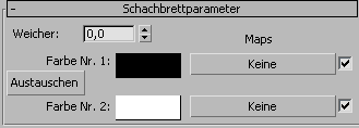

So ändern Sie die Farbe eines Satzes von Quadraten:
  1. Klicken Sie im Rollout "Schachbrettparameter" auf ein Farbfeld, um die Farbauswahl zu öffnen.
  2. Stellen Sie die Farbe ein.
  3. Klicken Sie auf "Schließen".

Benutzeroberfläche
Weicher
Lässt die Grenzen zwischen den Schachbrettfeldern verschwimmen. Schon ein geringer Wert erzeugt große Unschärfe.
Austauschen
Tauscht die Position der beiden Schachbrettfarben aus.
Farbe Nr. 1
Legt die Farbe für eins der Schachbrettfelder fest. Klicken Sie hierauf, um die Farbauswahl zu öffnen.
Farbe Nr. 2
Maps
Mit diesen Schaltflächen können Sie ein Map auswählen, das im Bereich der Schachbrettfarbe verwendet werden soll. Sie können zum Beispiel in eine der Schachbrettfarben ein zusätzliches Schachbrettmuster einfügen.
Mit den Kontrollkästchen werden die zugehörigen Maps aktiviert bzw. deaktiviert.
