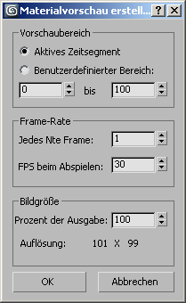

Dialogfeld "Materialvorschau erstellen"
Wenn Sie auf Vorschau erstellen klicken, um eine Vorschau eines animierten Materials zu generieren, wird das Dialogfeld "Materialvorschau erstellen" angezeigt. Vorgabegemäß wird der Vorschaufilm im Unterverzeichnis \previews in der Datei _medit.avi gespeichert. Sie können die Vorschau mit "Vorschau speichern" unter einem anderen Namen speichern, sodass sie bei der nächsten Erstellung einer Vorschau nicht überschrieben wird.
Benutzeroberfläche
Bereich "Vorschaubereich"
  • Aktives Zeitsegment Rendert das aktive Zeitsegment.
  • Benutzerdefinierter Bereich Rendert einen benutzerdefinierten Bereich zwischen den Start- und End-Frames, die Sie in den darunterliegenden Zahlenauswahlfeldern angeben.
Bereich "Frame-Rate"
Mit diesen Steuerelementen wird die Abspielrate eingestellt.
Jedes Nte Frame
Rendert regelmäßige Samples der Animation. Beim Wert 8 wird zum Beispiel nur jedes achte Frame in die Vorschau aufgenommen. Vorgabe = 1 (jedes Frame).
FPS beim Abspielen
Damit wird die Abspielrate in Frames pro Sekunde eingestellt. Vorgabe = 30 (Höchstgeschwindigkeit).
Bereich "Bildgröße"
Prozent der Ausgabe
Stellen Sie hier die Auflösung der Vorschau ein. Der Wert wird in Prozentzahlen ausgedrückt: 100 % entspricht 101 x 99 Pixeln (der Größe eines Musterfelds in der 3 x 2-Anordnung). Vorgabe = 100.
