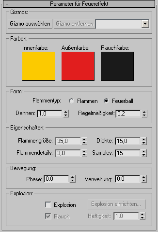

Rollout "Parameter für Feuereffekt"
Bereich "Gizmos"
Ein Feuereffekt kann nur gerendert werden, wenn ihm ein Atmosphärenapparat zugewiesen wurde. Die Liste der Apparate wird über die Schaltflächen im Bereich "Gizmos" verwaltet.
Gizmo für das Feuer in der Szene vom Anfang dieses Themas
Gizmo auswählen
Klicken Sie auf diese Schaltfläche, um den Auswahlmodus zu aktivieren, und klicken Sie auf einen Atmosphärenapparat in der Szene. Der Apparat zeigt beim Rendern den Feuereffekt an. Der Name des Apparats wird in die Apparateliste eingefügt.
Der gleiche Feuereffekt kann von mehreren Apparaten angezeigt werden. Beispielsweise könnte ein Effekt für eine Reihe von Fackeln an einer Wand eingesetzt werden. Sie variieren den Effekt, indem Sie den einzelnen Apparaten unterschiedliche Ausgangszahlen zuweisen.
Sie können mehreren Feuereffekten einen einzigen Apparat zuweisen. Zum Beispiel könnte für einen Apparat gleichzeitig der Effekt eines Feuerballs und einer Flamme angezeigt werden.
Sie können mehrere Gizmos auswählen. Klicken Sie auf "Gizmo auswählen", und drücken Sie H. Daraufhin wird das Dialogfeld "Objekt auswählen" geöffnet, in dem Sie mehrere Objekte in der Liste auswählen können.
Gizmo entfernen
Entfernt den in der Gizmo-Liste ausgewählten Gizmo. Der Gizmo bleibt in der Szene, aber er zeigt nicht mehr den Feuereffekt an.
[Dropdown-Liste Gizmo]
Listet Apparate auf, die dem Feuereffekt zugewiesen sind.
Bereich "Farben"
Mit den Farbauswahlfeldern im Bereich "Farben" können Sie drei Farbeigenschaften für einen Feuereffekt festlegen. Klicken Sie auf ein Farbfeld, um die 3ds Max -Farbauswahl anzuzeigen.
Innenfarbe
Bestimmt die Farbe des Effektbereichs mit der höchsten Dichte. Bei einem normalen Feuer entspricht dies dem Bereich der Flamme mit der höchsten Temperatur.
Außenfarbe
Bestimmt die Farbe des Effektbereichs mit der geringsten Dichte. Bei einem normalen Feuer entspricht dies dem Rand der Flamme mit der niedrigsten Temperatur.
Die Farbgebung eines Feuereffekts entspricht einem Farbverlauf zwischen der Innen- und der Außenfarbe. Die dichten Bereiche des Effekts haben die Innenfarbe und gehen allmählich in die Außenfarbe an den Rändern des Effekts über.
Rauchfarbe
Bestimmt die Farbe des Rauchs zur Verwendung mit der Option "Explosion".
Wenn die Optionen "Explosion" und "Rauch" aktiviert sind, werden Innen- und Außenfarbe entsprechend der Rauchfarbe animiert. Wenn "Explosion" oder "Rauch" deaktiviert ist, wird die Rauchfarbe ignoriert.
Bereich "Form"
Die Form, die Skalierung und das Muster der Flammen im Feuereffekt werden über Steuerelemente im Bereich "Kontur" eingestellt.
Flammentyp
Legt die Richtung und die allgemeine Kontur von Flammen fest.

Bereich "Eigenschaften"
Sie können die Größe und die Darstellungsweise von Flammen mit Parametern im Bereich "Eigenschaften" festlegen. Diese Parameter richten sich alle nach der Größe des Apparats und beeinflussen sich gegenseitig. Wenn Sie einen Parameter ändern, wirkt sich dies auf die anderen drei aus.
Flammengröße
Bestimmt die Größe der einzelnen Flammen im Apparat. Die Größe des Apparats beeinflusst die Flammengröße. Für größere Apparate sind auch größere Flammen erforderlich. Die besten Ergebnisse sind mit Werten von 15,0 bis 30,0 zu erzielen.

Bereich "Bewegung"
Mit den Parametern im Bereich "Bewegung" animieren Sie das Lodern und Emporschlagen der Flammen.
Phase
Bestimmt die Rate der Veränderung des Feuereffekts. Aktivieren Sie (Auto-Key), und ändern Sie den Phasenwert zu verschiedenen Zeitpunkten.

Bereich "Explosion"
Mit den Parametern im Bereich "Explosion" können Sie Explosionen automatisch animieren.
Explosion
Animiert Größe, Dichte und Farbe automatisch entsprechend der Animation des Phasenwerts.
Rauch
Bestimmt, ob bei der Explosion Rauch entsteht oder nicht.
Wenn diese Option aktiviert ist, ändert sich zwischen Phasenwerten 100 bis 200 die Farbe von Feuer in Rauch. Der Rauch verzieht sich zwischen den Phasenwerten 200 bis 300. Wenn diese Option deaktiviert ist, behalten die Farben von Feuer zwischen den Phasenwerten 100 bis 200 ihre volle Dichte. Feuer wird zwischen den Phasenwerten 200 bis 300 ausgeblendet.
Heftigkeit
Bestimmt den Brenneffekt des Parameters "Phase".
Bei Werten von mehr als 1,0 erhöht sich die Brenngeschwindigkeit. Bei Werten von weniger als 1,0 ist die Brenngeschwindigkeit geringer.
Explosion einrichten
Öffnet das Dialogfeld "Explosionsverlauf". Geben Sie eine Startzeit und eine Endzeit ein, und klicken Sie anschließend auf "OK". Der Phasenwert wird automatisch für einen typischen Explosionseffekt animiert.
