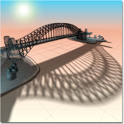

Das Rollout "Schattenparameter" wird für alle Lichtquellentypen (außer "Himmelslicht" und "IES - Himmel") sowie für alle Schattentypen angezeigt. Hier können Sie die Schattenfarben und andere allgemeine Schatteneigenschaften definieren.
Der bei Sonnenlicht geworfene Schatten einer Brücke

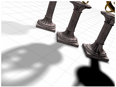

Die Schattendichte steigt von rechts nach links.
Eine Erhöhung des Dichtewerts erhöht die Dichte (Dunkelheit) von Schatten. Eine Verringerung des Dichtewerts lässt Schatten weniger dicht erscheinen. Vorgabe = 1,0.
Die Dichte kann auch einen negativen Wert haben, wodurch unter Umständen der Effekt von reflektiertem Licht besser simuliert wird. Weiße Schatten mit negativer Dichte ergeben beim Rendern dunkle Schatten. Ihre Qualität ist jedoch geringer als die von schwarzen Schatten mit positiver Dichte.
Der Dichtewert kann animiert werden.

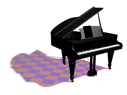

Licht beeinflusst Schattenfarbe
Wenn dieses Kontrollkästchen aktiviert ist, wird die Farbe des Lichts mit der Farbe des Schattens (oder, beim Verwenden eines Schatten-Maps, mit mehreren Schattenfarben) gemischt. Vorgabe = Deaktiviert.
Der vom Klavier geworfene Schatten wird mit einem Schachbrett-Map geändert.

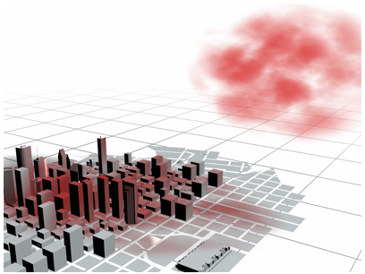

Farbbetrag
Mit diesem Zahlenauswahlfeld wird der Prozentsatz festgelegt, um den die Atmosphärenfarbe mit der Schattenfarbe gemischt wird. Der Wert wird in Prozentsätzen angegeben. Vorgabe = 100,0.
Ein Volumennebel wirft einen gefärbten Schatten auf die Stadt.
