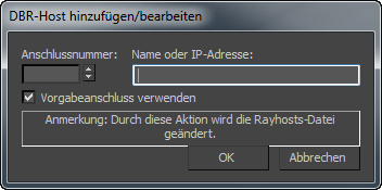

Dialogfeld "DBR-Host hinzufügen/bearbeiten"
Das Dialogfeld "DBR-Host hinzufügen/bearbeiten" (Distributed Bucket Rendering, verteiltes Bucket-Rendern) wird geöffnet, wenn Sie im Rollout "Verteiltes Bucket-Rendern" auf die Schaltfläche "Hinzufügen" klicken. In diesem Dialogfeld können Sie einen Host-Prozessor (oder Satellitenprozessor) für das verteilte Bucket-Rendern hinzufügen. Der Text im Dialogfeld erinnert daran, dass die RAYHOSTS-Datei verändert wird.
Benutzeroberfläche
Anschlussnummer
Hier können Sie eine Anschlussnummer für den Prozessor angeben. Dieses Steuerelement ist erst verfügbar, wenn Sie "Vorgabeanschluss verwenden" deaktivieren. Wenn "Vorgabeanschluss verwenden" deaktiviert ist, erscheint der Vorgabewert für den Ansch in diesem Feld.
Name oder IP-Adresse
Geben Sie den Namen oder die numerische IP-Adresse des Prozessors ein, den Sie hinzufügen möchten.
Wenn diese Option aktiviert ist, weist 3ds Max dem neuen Prozessor eine Anschlussnummer zu. Das Steuerelement "Anschlussnummer" steht nicht zur Verfügung, wenn "Vorgabeanschluss verwenden" aktiviert ist. Vorgabe = Aktiviert.
