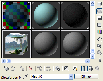

Verschiedene Materialien in den Musterfeldern des kompakten Material-Editors
