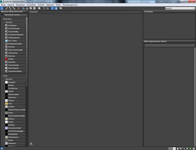

Fenster des erweiterten Material-Editors
Links: Material-/Map-Übersicht
Mitte: aktive Ansicht (Sie können mehr als eine Ansicht konfigurieren)
Unten rechts: Parametereditor
3ds Max zeigt das Material in der aktiven Ansicht als Knoten.

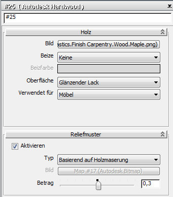

Materialparameter im Parametereditor
(Doppelklicken Sie auf einen Knoten, um die Parameter des Knotens anzuzeigen)
