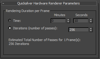

Parameter für Quicksilver Hardware-Renderer (Rollout)
Mit dem Hauptrollout für den Quicksilver Hardware-Renderer können Sie ebenso wie mit dem Äquivalent für den iray-Renderer die Renderqualität anpassen, indem Sie entweder die Zeit für das Rendern oder die Anzahl der auszuführenden Wiederholungen festlegen.
Benutzeroberfläche
Render-Dauer pro Frame
Mit dieser Option können Sie festlegen, wie der Rendervorgang gesteuert wird.
  • Zeit Legen Sie die Dauer des Rendervorgangs in Minuten und Sekunden fest. Vorgabe = 10 Sekunden.
    Anmerkung: Die Anzahl der Wiederholungen innerhalb einer bestimmten Zeitspanne hängt von der CPU-/GPU-Geschwindigkeit und dem verfügbaren Speicher ab.
  • Wiederholungen (Anzahl der Durchläufe)(Vorgabe) Legen Sie die Anzahl der auszuführenden Wiederholungen fest. Vorgabe = 256.
