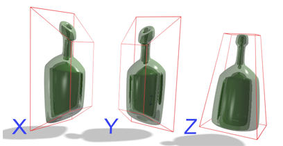

Beispiele für Standardverjüngungen

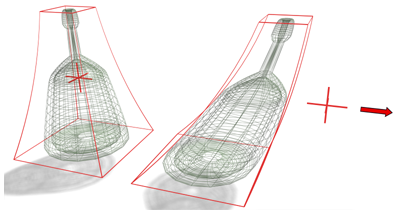

Zentrieren
Auf dieser Unterobjektebene können Sie den Mittelpunkt übertragen und animieren, wobei sich die Form des Gizmos von "Verjüngung" und damit die Form des verjüngten Objekts ändert.
Weitere Informationen zur Stapelanzeige finden Sie unter Modifikatorstapel.
Durch Verschieben des Mittelpunkts des Modifikators wird die Form des Gizmos verändert.

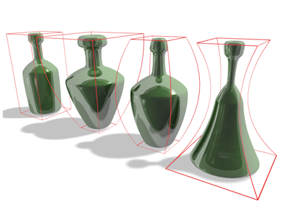

Kurve
Wendet eine Krümmung auf die Seiten des Verjüngungs-Gizmos an, wodurch sich die Form des verjüngten Objekts ändert. Positive Werte erzeugen an den verjüngten Seiten eine Krümmung nach außen, negative Werte eine Krümmung nach innen. Bei 0 bleiben die Seiten unverändert. Vorgabe = 0.

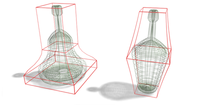

Bereich "Limits" (Grenzen)
Der Verjüngung wird zwischen der oberen und der unteren Grenze angewendet. Die umgebende Geometrie ist zwar nicht von "Verjüngen" selbst betroffen, wird jedoch verschoben, um das Objekt nicht zu beschädigen.

Links: Begrenzen der Auswirkung der Verjüngung
Rechts: Mit Symmetrie
