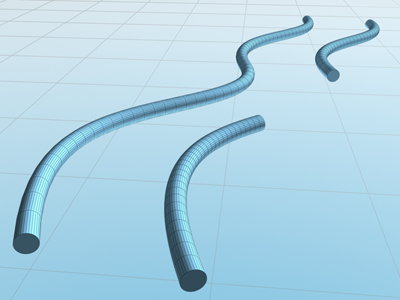

Modifikator "Spline löschen"
Mit dem Modifikator "Spline löschen" können Sie Spline-Geometrie auf Grundlage der aktuellen Unterobjektauswahlebene im Stapel parametrisch löschen. Zu den möglichen Auswahlebenen gehören Scheitelpunkte, Segmente und Splines. Wenden Sie den Modifikator "Spline löschen" an, um die auf der Unterobjektebene angegebene Geometrie zu löschen.
Mit "Spline löschen" können Sie ein Segment in der Mitte eines Splines entfernen.
Prozeduren
So verwenden Sie den Modifikator "Spline löschen":
  1. Erstellen Sie eine Kontur, die mehrere Splines enthält.
  2. Wenden Sie den Modifikator "Spline auswählen" an, und wählen Sie einen Abschnitt des Splines aus, der gelöscht werden soll.
  3. Wenden Sie den Modifikator "Spline löschen" an, um den Abschnitt zu löschen.
    Sie können den Löschvorgang rückgängig machen, indem Sie den Modifikator "Spline löschen" entfernen.
