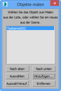

Dialogfeld "Objekte malen"
Im Dialogfeld "Objekte malen" können Sie die Liste der beim Malen von Objekten in der Szene verwendeten Malobjekte verwalten. Dieses Dialogfeld kann während des Malens geöffnet bleiben, um das Malobjekt direkt ändern zu können.
Benutzeroberfläche
[Fenster "Objektliste"]
Zeigt die Liste der Malobjekte. Markieren Sie einen Listeneintrag, indem Sie darauf klicken. Beim Malen eines einzelnen Objekts dient der markierte Eintrag als Malobjekt.
Nach oben/Nach unten
Verschiebt den markierten Eintrag in der Liste eine Position nach oben oder unten.
Auswählen
Fügt der Liste ein Objekt hinzu. Klicken Sie auf "Auswählen", und wählen Sie dann das Objekt, das Sie hinzufügen möchten. Um mehrere Objekte hinzuzufügen, wiederholen Sie den Vorgang.
Hinzufügen
Öffnet das Dialogfeld "Objekte auswählen", um Malobjekte aus einer Liste zuzuweisen.
Auswahl hinzufügen
Fügt in der Szene ausgewählte Objekte zur Liste hinzu.
Entfernen
Entfernt den markierten Eintrag aus der Liste.
