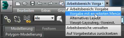

  2. Klicken Sie in der Gruppe Objekte malen auf (Mit ausgewähltem/n Objekt(en) malen) und fahren Sie dann mit Schritt 4 fort. Sie können alternativ auch im Schnellzugriff-Werkzeugkasten die Dropdown-Liste Arbeitsbereiche öffnen und Vorgabe mit erweiterten Menüs wählen, wenn es nicht bereits die aktive Auswahl ist.
    Damit wird zum Menü "Erweitert" gewechselt.

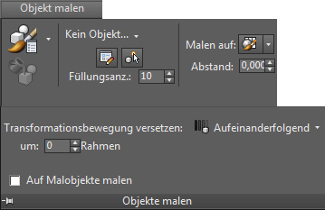

Benutzeroberfläche
Malen
Wählen Sie, ob mit ausgewählten Objekten gemalt werden soll oder mit Objekten, die Sie separat auswählen.
  • Mit ausgewähltem/n Objekt(en) malen Wählen Sie zunächst ein oder mehrere Objekte in der Szene aus. Klicken Sie dann auf diese Schaltfläche, und ziehen Sie dann·ein Ansichtsfenster herein, um Duplikate der·Objekte in die·Szene zu malen. Sie können andere Einstellungen wie z. B. Malen auf anpassen, während dieses Hilfsmittel aktiv ist.
    Um den Malmodus zu beenden, klicken Sie mit der rechten Maustaste in das Ansichtsfenster, oder klicken Sie erneut auf die Schaltfläche "Malen". Um den Malmodus ohne Speicherung Ihrer Arbeit zu beenden, verwenden Sie Abbrechen.
    Weitere Informationen hierzu finden Sie in dieser Vorgehensweise.
  • Mit Objekt(en) in Liste malen Nachdem Sie andere Steuerelemente der Gruppe Objekte malen verwendet haben, um ein oder mehrere Malobjekte und die Oberfläche, auf die gemalt werden soll, auszuwählen, klicken Sie auf diese Schaltfläche und ziehen dann in ein Ansichtsfenster, um Duplikate der Objekte in die Szene zu malen.
Füllen
Platziert die Malobjekte entlang der ausgewählten Kanten in einer kontinuierlichen Schleife nur auf einem Objekt des Typs "Bearbeitbares Poly" oder "Poly bearbeiten". Nur verfügbar auf der Unterobjektebene "Kante" oder "Rand" eines Objekts vom Typ "Bearbeitbares Poly" oder "Poly bearbeiten" mit mindestens einer ausgewählten Kante.
Wenn Kanten auf mehr als einer Schleife ausgewählt sind, gilt das Füllen für die Schleife, die die Kante mit der niedrigsten ID enthält.
Einzelne Kantenschleife vor (links) und nach (rechts) dem Füllen
Links: Zwei Kantenschleifen sind ausgewählt, die auf der linken Seite enthält die Kante mit dem niedrigsten ID-Wert.
Rechts: Nach dem Füllen
Objektliste verwenden
Das Objekt oder die Objekte, die in die Szene gemalt werden sollen. Standardmäßig zeigt dieses Feld "Kein Objekt..." (wenn kein Malobjekt angegeben ist) oder den Namen des Objekts am Ende der Objektliste (siehe unten). Alternativ wählen Sie eine der folgenden Optionen:
  • Alle, R.folge Malt die Objekte der Objektliste in der Reihenfolge, in der sie in der Liste angezeigt werden. Wenn das Ende der Liste erreicht wird, beginnt sie wieder oben.
  • Alle, zufällig Malt mit den Objekten in der Liste in zufälliger Reihenfolge.
Objektliste bearbeiten
Öffnet das Dialogfeld "Objekte malen" zur Verwaltung der Liste der Malobjekte.
Wenn die Liste "Objekt verwenden" (siehe oben) auf ein einzelnes Objekt eingestellt ist, verwenden Sie die Option "Objektliste bearbeiten", um auszuwählen, welches Objekt gemalt werden soll. Wenn die Liste "Objekt verwenden" auf "Alle, in Reihenfolge"·eingestellt·ist,·verwenden·Sie·die Option "Objektliste·bearbeiten",·um·die·Objektreihenfolge·zu·ändern.
Tipp: Öffnen Sie zum schnellen Ändern des aktiven Malobjekts das Dialogfeld "Objekte malen" und markieren das neue Malobjekt. Sie können dieses Dialogfeld geöffnet lassen, um das Malobjekt während des Malens zu ändern.
Objekt(e) auswählen
Legt ein einzelnes Malobjekt fest. Klicken Sie auf "Objekt(e) auswählen", und wählen Sie dann ein Objekt aus. Um weitere Malobjekte festzulegen, wiederholen Sie den Vorgang. Nur verfügbar, wenn die Option Malen deaktiviert ist.
Das letzte Objekt, das Sie auswählen, wird standardmäßig in der Dropdown-Liste angezeigt (siehe oben) und ist somit das Standard-Malobjekt. Um ein anderes Objekt zum Standard zu machen, markieren Sie es in der Liste "Objekt bearbeiten" (siehe oben). Um mit mehreren Objekten zu zeichnen, wählen Sie eine andere Option aus der Dropdown-Liste: "Alle, in Reihenfolge" oder "Alle, zufällig".
Anmerkung: Um ein skaliertes Objekt als Malobjekt zu verwenden, gehen Sie vor der Auswahl des Objekts wie folgt vor:
  1. Wählen Sie das Objekt aus.
  2. Wenden Sie Transformation zurücksetzen an.
  3. Blenden Sie den Modifikatorstapel aus.
Füllen
Die Anzahl der Objekte, die beim Klicken auf Füllen auf die ausgewählten Kanten gemalt werden.
Malen auf
Wählen Sie die Oberfläche aus, die Malobjekte erhalten soll:
  • Raster Malt Objekte nur auf das aktive Raster, ungeachtet aller Objekte in der Szene.
    Wenn Zeichnen auf auf Raster gesetzt ist, wurden einige Objekte unter den erhöhten Teil des Ebenenobjekts gemalt.
  • Ausgewählte Objekte Malt nur auf ausgewählten Objekten.
    Wenn Sie beim Malen auf ausgewählten Objekten den Pinsel von einer Objektoberfläche weg und wieder mit einer einzelnen Mausbewegung (d. h., ohne die Maustaste loszulassen) an eine andere Stelle zurück bewegen, verbindet die Software automatisch die beiden Punkte mit einer Linie von Malobjekten.
    Die Mal-Mausbewegung verläuft von der Objektoberfläche an Punkt 1 weg und dann wieder zurück zu Punkt 2.
  • Szene Malt Objekte auf Objektoberflächen unter dem Mauszeiger und auf dem Raster, wenn sich der Cursor nicht über einem Objekt befindet.
Siehe auch auf Malobjekte malen
Versatz
Die vertikale Entfernung von der gemalten Oberfläche, in der Malobjekte positioniert werden. Bei positiven Werten werden die Objekte über der Oberfläche, bei negativen unter der Oberfläche positioniert.
Transformationsbewegung versetzen
Wenn Sie transformatierungsanimierte Objekte malen, übernehmen die daraus resultierenden Objekte diese Bewegung. Beachten Sie, dass dies nur für die Animation des gesamten Objekts mit den Hilfsmitteln Verschieben, Drehen oder Skalieren (oder eine beliebige Kombination dieser Hilfsmittel) gilt. Es gilt nicht für die Animation auf Unterobjektebene oder die Animation von Modifikatorparametern.
Weitere Informationen finden Sie in der nachfolgend beschriebenen Vorgehensweise.
Verwenden Sie diese Parameter, um anzugeben, wie die Animation wiedergegeben wird. Die gewünschten Einstellungen müssen angegeben werden, bevor Sie das Malen vornehmen. Eine Änderung der Einstellungen wirkt sich nicht auf vorhandene Malobjekte aus.
  • Aufeinanderfolgend Spielt bei der Animationswiedergabe jedes der nacheinander gemalten Objekte N Frames später ab als das jeweils vorangegangene, wobei N der Wert von Nach Anzahl der Frames ist (siehe folgende Beschreibung).
  • Zufall Spielt bei der Animationswiedergabe jedes der nacheinander gemalten Objekte eine zufällige Anzahl von Frames später ab als das jeweils vorangegangene.
  • Um # Frames Die Wiedergabeverzögerung für jedes nachfolgende Malobjekt, wenn die Option Aufeinanderfolgend verwendet wird (siehe oben).
Auf Malobjekte malen
Layer malen Mausbewegungen statt die Objekte nebeneinander zu stellen. Anders ausgedrückt werden beim Malen auf neu erstellte Malobjekte die nachfolgenden Malobjekte auf die Oberfläche der vorhandenen Malobjekte aufgetragen.
