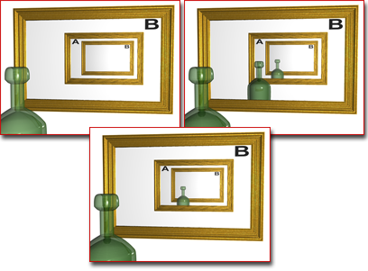

Links oben: Die Flasche wurde aus beiden Spiegeln ausgeschlossen
Rechts oben: Die Flasche wird von beiden Spiegeln reflektiert
Mitte unten: Die Flasche wurde aus einem Spiegel ausgeschlossen

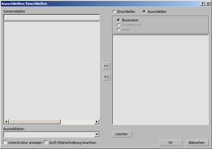

Die Dialogfelder für globales und lokales Ausschließen/Einschließen enthalten jeweils die folgenden Steuerelemente:
Mit diesen beiden Optionsfeldern geben Sie an, ob beim Raytracing die Objekte in der Liste auf der rechten Seite ausgeschlossen oder eingeschlossen werden.
Illumination/Schattenwurf/Beide
Für den Raytracer ist dies immer auf Illumination eingestellt.
[Suchfeld]
Das Bearbeitungsfeld über der Liste "Szenenobjekte" ermöglicht die Suche nach Objektnamen durch Eingabe von Namen, die Platzhalter enthalten.
Szenenobjekte
Wählen Sie Objekte aus der Liste der Szenenobjekte links aus, und fügen Sie sie mit den Pfeilschaltflächen zur Ausschlussliste rechts hinzu.
Das Dialogfeld "Ausschließen/Einschließen" behandelt eine Gruppe wie ein Objekt. Sie können alle Objekte einer Gruppe ausschließen bzw. einschließen, indem Sie den Namen der Gruppe in der Liste "Szenenobjekte" auswählen. Ist eine Gruppe in einer anderen Gruppe verschachtelt, dann wird sie in der Liste "Szenenobjekte" nicht angezeigt.
Auswahlsätze
Zeigt eine Liste von benannten Auswahlsätzen an. Wenn Sie einen Auswahlsatz aus dieser Liste wählen, werden die zugehörigen Objekte in der Liste "Szenenobjekte" ausgewählt.
Unterstruktur anzeigen
Ist dieses Kontrollkästchen aktiviert, wird die Liste entsprechend der Objekthierarchie eingeblendet.
Groß-/Kleinschreibung beachten
Ist dieses Kontrollkästchen aktiviert, wird bei der Suche nach Objektnamen die Groß- und Kleinschreibung beachtet.
Löschen
Löscht alle Einträge aus der Liste "Ausschließen/Einschließen" auf der rechten Seite.
