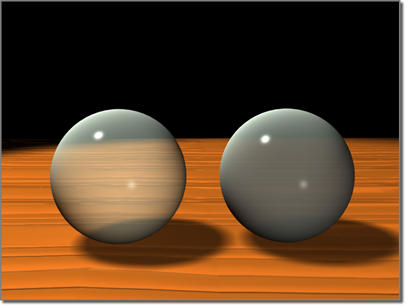

Subtraktive Opazität
Mit der subtraktiven Opazität werden Farben dunkler, die sich hinter dem Material befinden. Hierfür werden die Farben des Materials von den Hintergrundfarben subtrahiert.
Die Kugel rechts verwendet subtraktive Opazität.
Wenn Sie nur die sichtbare Opazität (Lichtundurchlässigkeit) des Materials ändern, die Farbwerte seiner Streueigenschaften (oder abgebildeten Eigenschaften) jedoch beibehalten möchten, sollten Sie mit der subtraktiven Opazität arbeiten.
