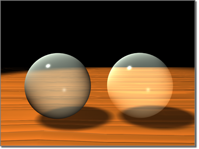

Bei einem additiven Vorgang werden zwei Werte, wie etwa zwei Farben, addiert. Beim Addieren von Farben in 3ds Max ist das Ergebnis heller als jede der beiden ursprünglichen Farben.
Additive Opazität
Die Kugel auf der rechten Seite verwendet additive Opazität.
Mit der additiven Opazität werden Farben heller, die sich hinter dem Material befinden. Hierfür werden die Farben des Materials zu den Hintergrundfarben addiert. Additive Opazität eignet sich gut für Spezialeffekte, wie zum Beispiel Lichtstrahlen oder Rauch. Die Verwendung der additiven Opazität geben Sie im Rollout "Erweiterte Parameter" an.
